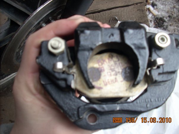

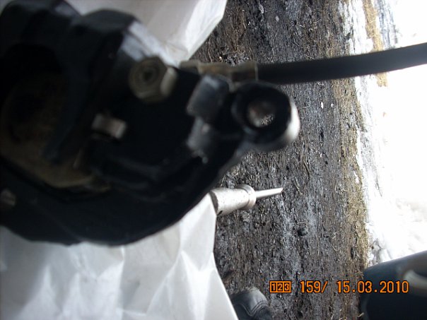

AvtoMotoSam
Аватар для AvtoMotoSam
Регистрация: 08.05.2009
Сообщения: 661
Вес репутации: 90
Сам то живу в ульяновске на 19. но мотоцикл от меня в 70 км. вобщем обьясню что и как. подробней. Гидравлика новая( но Ижевские запчасти славятся некоторыми лишними деталями в агрегате, или же недостаёт некоторых) я сначала думал что у меня чего то нехватает, сравнил. всё на месте. Ну решил ставить, почти поставил, но саму машинку( или как она называется там, супорт, вобщем х.з) не ставил. просто так оставил болтаться. И тут у меня племянник решил на мотоцикле посидеть, ну как всегда рычажки понажимать, а между колодок я не поставил ничего, и они по ходу зажались. Почти до упора, ил ид оупора, щас уже не помню. По совету я их радвинул, но потом когда всё поставил, то колодки не сжимались. Вот фото если поможет

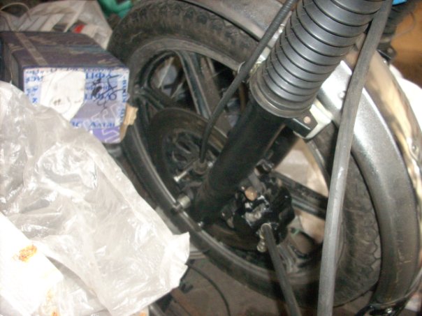

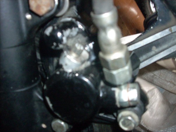

Да я практически сделал, но тут случилось поле чудес. Нипель колпачок воздуха я сорвал. т.к ключ на 8 не смог найти нормальный. теперь ищу болт, и ещё я его никак открутить не могу.

Забыл сказать. что в супорте колодки как то странно сидят, колесо кртится легко. но слышно что колодки чуть задевают за диск. Регулировочные щайбы под супорт поставил( там где к вилке крепится)
Купи автомобильный с класики,должон подойти.А выкрутить попробуй шпильковертом,или хорошими плоскогубцами,если не под корень сломал-тады высверливай

Если ты умудрился сорвать ниппель,то есть подозрения,что в суппорте закис поршень,закисший суппорт со временем.Не смертельно,но малоприятно.
Найди ниппель,и ВСЕ-ТАКИ ПРОКАЧАЙ систему.
P.S.Как я в одиночку прокачиваю два четырехпоршевух суппорта переднего контура-для автора топика видимо-неразрешимая загадкаЗа пиво готов показатьДерзай,один раз все сам сделаешь-на всю жизнь научишься.
