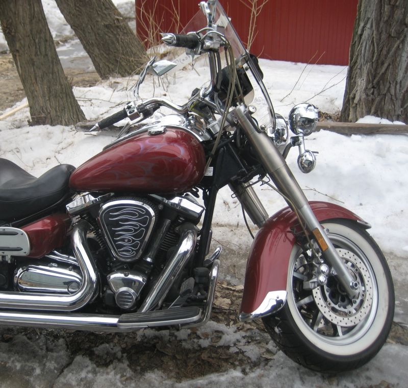

Да на днях посылка мне из Москвы приехала, посмотрел б\ушные корпуса фильтров с крышкой на Роад от 6 тыс., не скажу что дешево, но склоняюсь все же к стоку. Спасибо за советы ребята.
