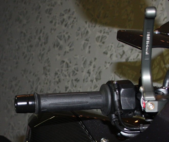

Расскажу о своей может и "бредовой" затее заняться мотоспортом плотно.
Не буду рассказывать какие эмоции дарит Р1, речь пойдет о новом BMW S1000RR. Стоковые характеристики + BMW Motorrad HP опции, подходящие под регламент суперсток:
193лс\183кг
RaceABS + DTC (завязанная с датчиком наклона)
Acrapovic банка (имеется полный выпуск, в случае отмены решения о катализаторах)
Тормоза Brembo
Quickshifter переключение передач вверх без выжима сцепления и сброса газа
Аммортизаторы Sachs 10-ти позиционные перед\зад
Карбон: заднее крыло, переднее крыло, боковые обтекатели, плуг двигателя, защита цепи, защита банки
Резина: Metzeler racetec K3 (город, тренировки)
Ручки складывающиеся отфрезерованые из анодированного алюминия HP BMW (при падении не ломают клиппон и не гнутся)
Регулируемые подножки HP BMW (под мой рост)
Светодиодная оптика и поворотники (снимается на трек)
4 режима: rain, sport, race, slick (стоковые опции)
Темное стекло HP
Ограниченная максимальная скорость 320км\ч (не особо актуально)
Скажу сразу почему именно он. Он же так дорого стоит? скажете Вы.
Это Формула1 "из магазина" Дело в том, что мотоцикл в стоке оснащается опциями доступных мотоциклам класса SBK 1000. Это DTC, Race ABS, квикшифтер, и со стоковым катализатором евро5! выдает 193л\с. Конкурентов "с завода" от других производителей ему нет. А по регламенту для класса суперсток 2011 года, не разрешается снимать стоковый катализатор, менять электронику и использовать не зарегистрированные покрышки. Разрешается только квикшифтер и замена банки без катализатора. В этом году в частности необходимые покрышки :
Марка: Dunlop
Модель: D211F GP
Компаунд передней покрышки: медиум 6813 или медиум/хард 6680
Компаунд задней покрышки: медиум 7813 или медиум/хард 7712
Планируемые доработки до выезда на трек. Снять весть стоковый пластик, заменить на карбон. Поставить полную защиту двигателя, сцепления, рамы и заднего маятника из карбона + слайдеры. Снять обтекатель с оптикой, заменить на карбоновый для трека без оптики.
Ну и настроить подвеску под погоду и компаунд покрышек до выезда на трек.
В дальнейшем для участия в классе SuperBike необходимо будет поставить прямоток, и перенастроить программу впрыска немного. С учетом доработок и облегчения в классе SBK характеристики легко достижимы 180кг\210л.с. Дальнейший тюнинг пока не уместен ибо сделает мотоцикл вообще не пригодным для города )
