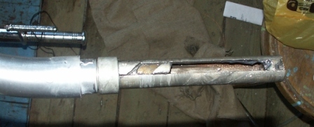

А я все-таки е сделал!
Решил согнуть стальную шлифованную полосу, приварить ее внутрь трубы, сделал соответствующий сухарь, который входит в паз трубы руля и цепляется за трос газа.

Старый 21.05.2009, 08:50   #23
Сообщение от WlasoW Посмотреть сообщение
Симпатишно получилося....
Как я понял последняя фотка и есть ручка в сборе?
Старый 21.05.2009, 14:09   #24
WlasoW
Аватар для WlasoW
Регистрация: 27.12.2008
Сообщения: 84
Вес репутации: 27
Да, ручка в сборе, только кожаную накладку под ладонь еще не сделал. Она будет вровень с торцевой шайбой.
