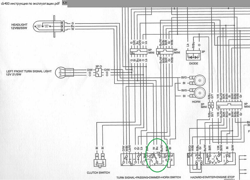

Если судить по схеме, кнопка просто подключает вторую спираль (какую - зависит от переключателя "ближний-дальний") параллельно первой - поэтому фара и светит хорошо - почти в 2 раза ярче

угу, тоже в схему смотрел. как баран на новые ворота.. )))

На схеме как раз проще, чем в реале Тут уж вроде расписали все. Потыкай -посмотри что когда загорается - тогда и определишься с дальнейшими действиями

думаю, как выше описано, так и есть. внутрь не полезу - просто попробую поставить одну из рекомендуемых лампочек + поиграю наклоном фары
