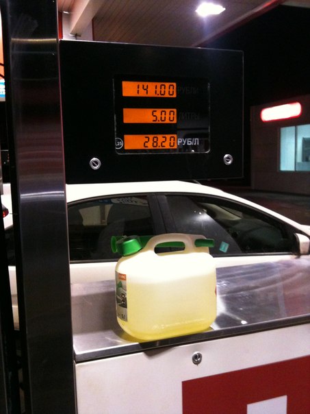

1) Заправка Лукоил в Новом городе около авторынка, недолив около 100мл на каждый литр. Попросил пояснить, тут же вышел администратор вежливо разговаривал, предложил сделать замер топлива, и возместить стоимость бензина если колонка на самом деле не доливает, но попросил подождать 15 минут. Я ждать не стал, торопился, может сейчас что то изменилось в лучшую сторону)))
2)Заправка Оптан на повороте с трассы М5 на Саранск, в 60 литровый бак авто поместилось 64 литра бензина, при том что в баке литров 5 плескалось еще. На мою просьбу пояснить ситуацию сначала переводили стрелки на заправщика, типа он заправлял с него и спрашивайте куда бензин делся, потом вообще послали нахер в грубой форме, сказав что все из 73 региона ******ые. Естественно мерника у них нет, администратора тоже, книги жалоб и предложений тоже нету.
