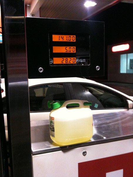

1) Заправка Лукоил в Новом городе около авторынка, недолив около 100мл на каждый литр. Попросил пояснить, тут же вышел администратор вежливо разговаривал, предложил сделать замер топлива, и возместить стоимость бензина если колонка на самом деле не доливает, но попросил подождать 15 минут. Я ждать не стал, торопился, может сейчас что то изменилось в лучшую сторону)))
