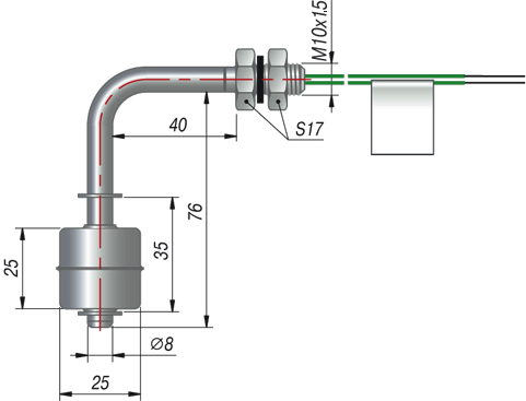

Какой нибудь сигнал что бы какой нибудь "ОВЕН" понял (контроллер или измеритель регулятор). В общем общий "СТОП"
Так может у того же овена и выбрать что-нибудь http://www.owen.ru/catalog/datchiki_...e_pdu/opisanie (здесь же на ОВЕН САУ-М6 еще глянуть). Только вот температурный диапазон у них от -40 до +105 гр. С.

Не догадался я что у ОВЕНА есть поплавки. Завтра закажу вот такой
GrEm большущее спасибо. Вот что значит свежий взгляд.ю Мой то совсем замылился.

Юра, я тебе про датчик уровня топлива, а ты мне про систему охлаждения. Ну и да, купи лучше овеновский поплавок. Я так понимаю там геркончик в трубочке и магнитик в поплавке. Можно будет утечку на АВДТ устроить для отключения всей установки.
