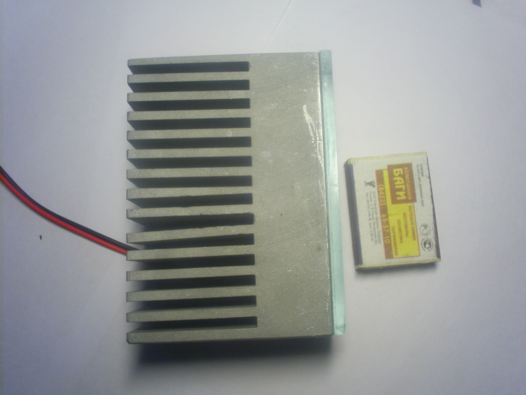

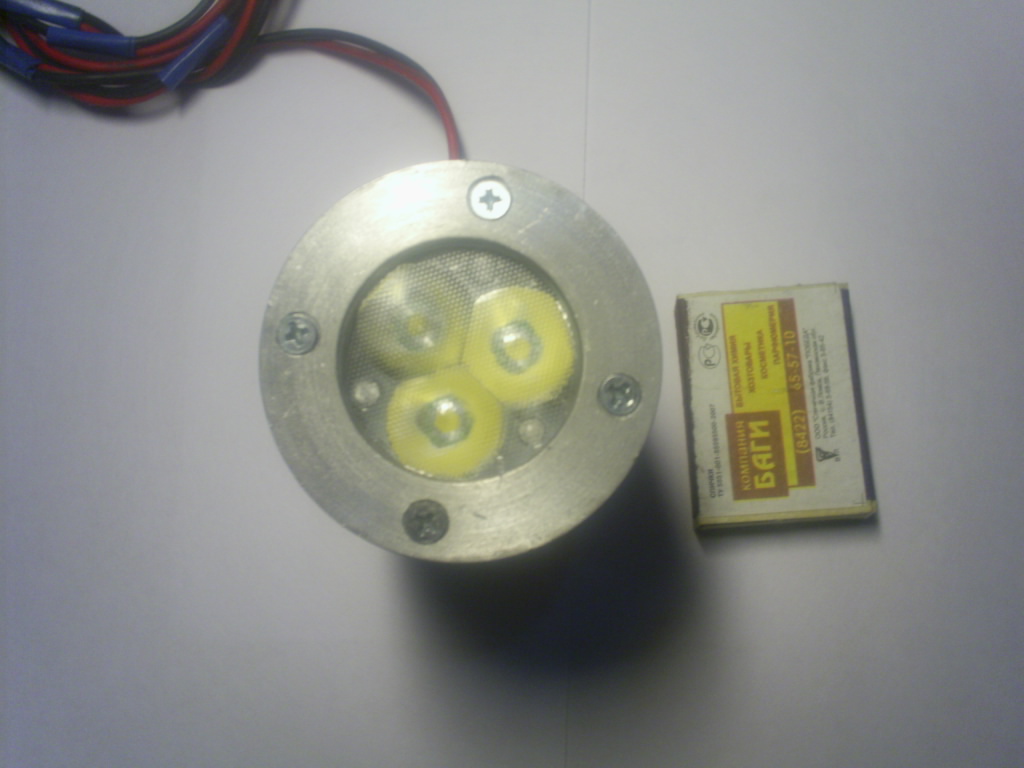

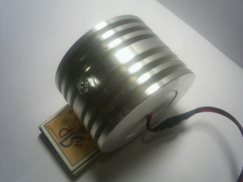

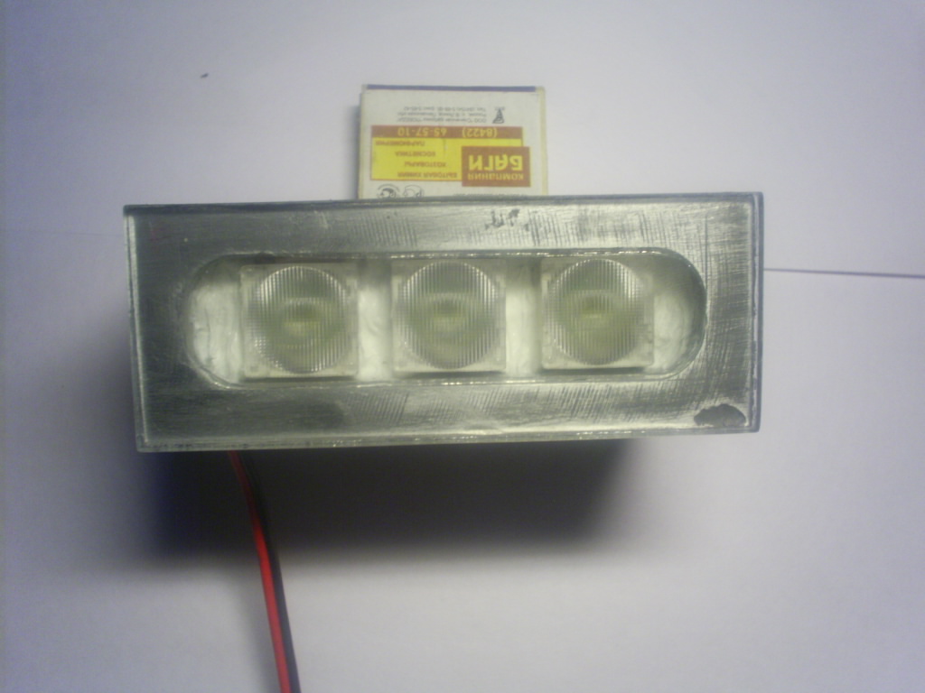

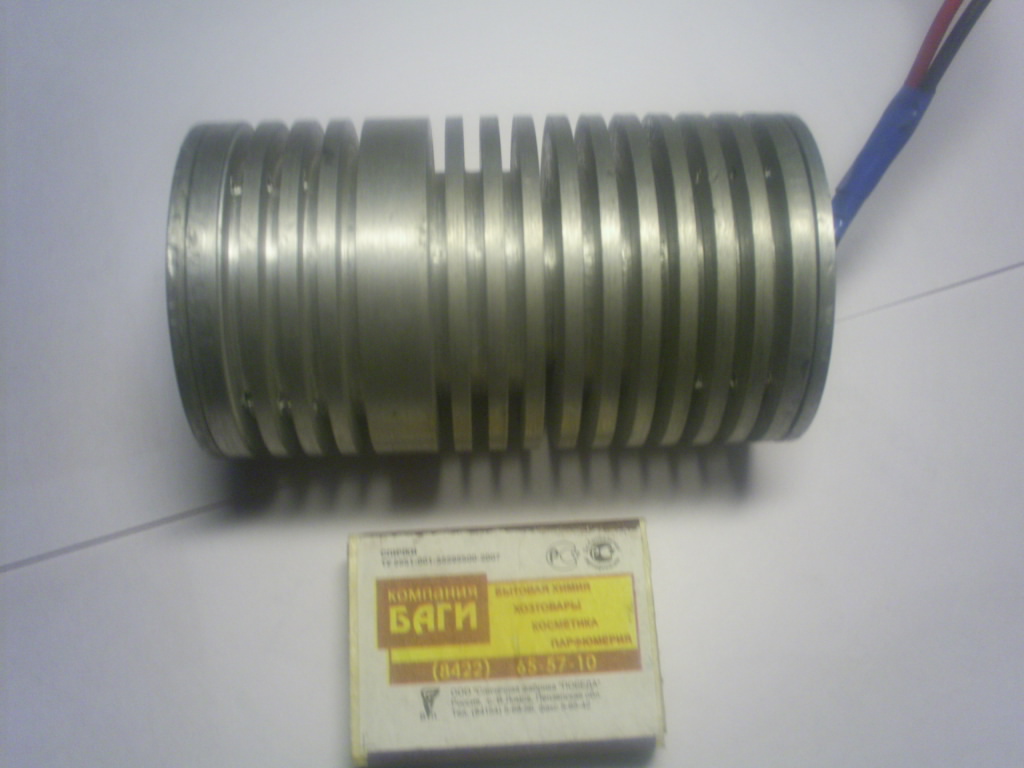

Имеются вот такие девайсы. Мощность круглого 30Вт, квадратного 15Вт. Питание 10-20В.
Угол рассеивания у круглого 20 градусов, у квадратного 14х35 градусов. Есть ли перспектива применения у данных изделий в авто-мото технике?
ID:	36163   Нажмите на изображение для увеличения
ID:	36173   Нажмите на изображение для увеличения
ID:	36183   Нажмите на изображение для увеличения

Что за диоды внутри? Чем питаются?
По виду это Cree Q5, если это так, то 15-30 Ваттами там и не пахнет.

Сообщение от Andy Посмотреть сообщение
Пахнет.
Диоды CREE XMLAWT (4000K, 2800mA, 1000Lm) 3шт. Оптика 20 градусов в круглых.
Диоды CREE XTE (4500K, 1400mA, 400Lm) 3шт. Оптика эллипс.

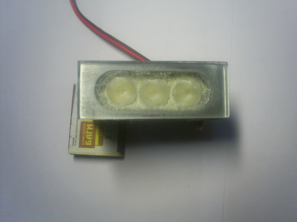

Еще один из вариантов квадратного с эллипсной оптикой на 3000лм.
ID:	36213   Нажмите на изображение для увеличения

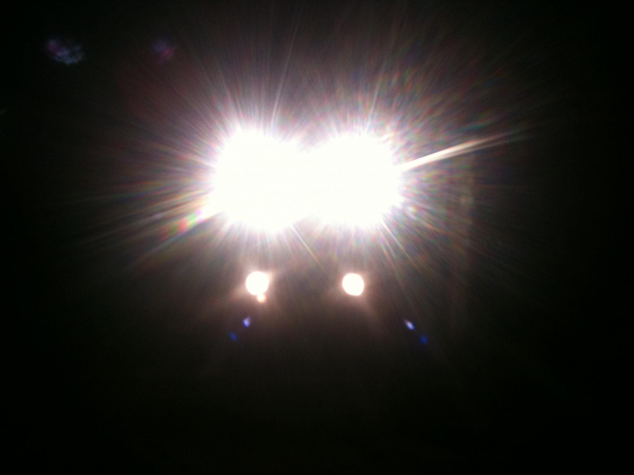

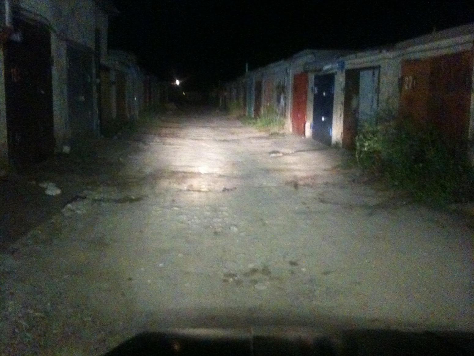

По умолчанию Сравнение

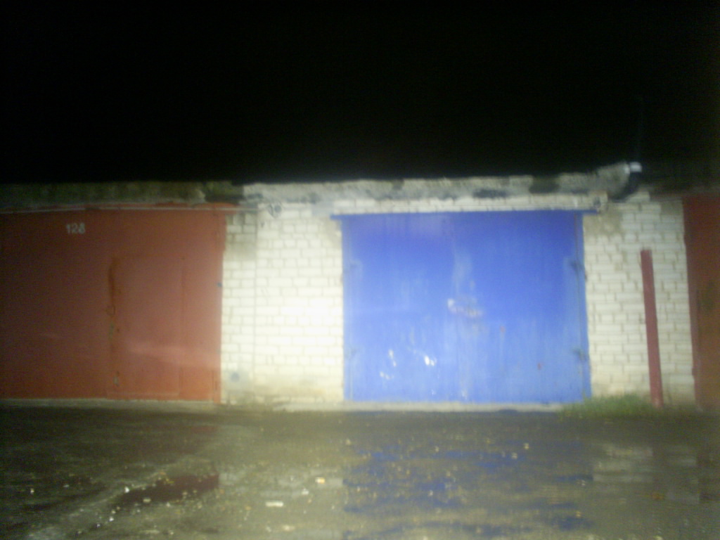

Вот что имеем по свету
ID:	36253   Нажмите на изображение для увеличения
ID:	36263   Нажмите на изображение для увеличения
ID:	36273   Нажмите на изображение для увеличения
ID:	36283   Нажмите на изображение для увеличения

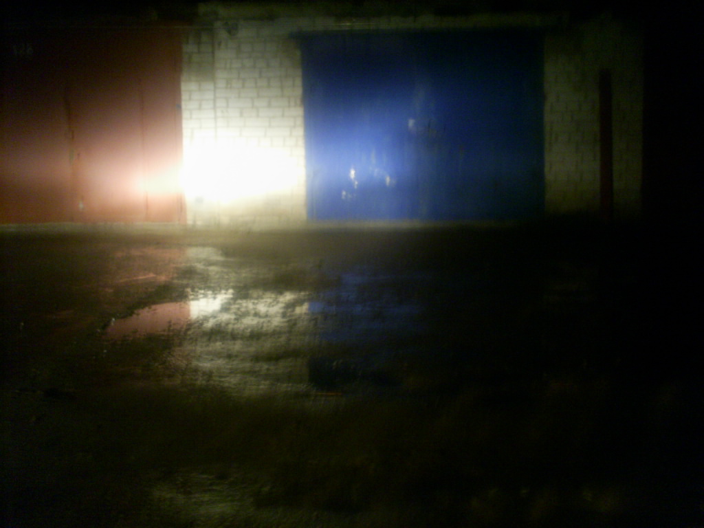

По умолчанию И еще один вариант
В линейке гаражей. Длинна линейки 200м. До фонаря 150м.
Название:  7.Без фар гаражи.jpg
ID:	36303   Нажмите на изображение для увеличения
Название:  8.Ближний гаражи.jpg
ID:	36313   Нажмите на изображение для увеличения
Название:  9.Дальний гаражи.jpg
ID:	36323   Нажмите на изображение для увеличения
Название:  10.Дальний+светодиоды гаражи.jpg
ID:	36333   Нажмите на изображение для увеличения
Название:  11.Светодиоды гаражи.jpg

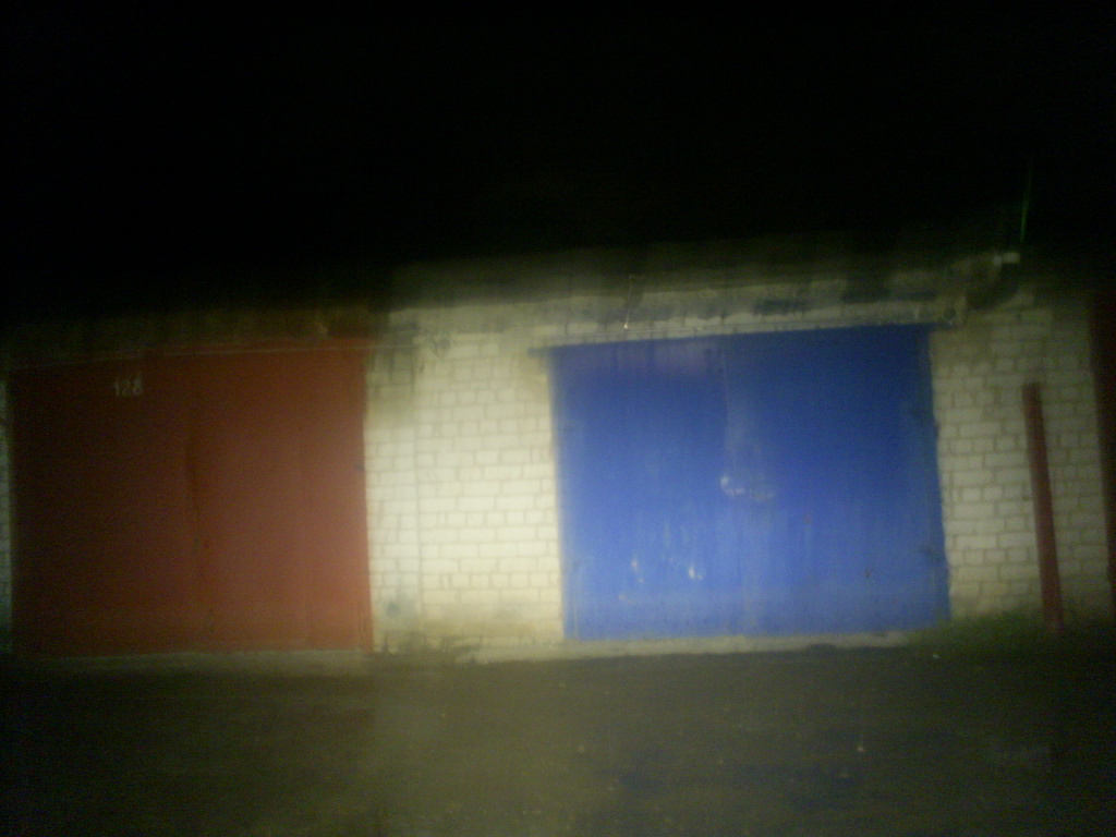

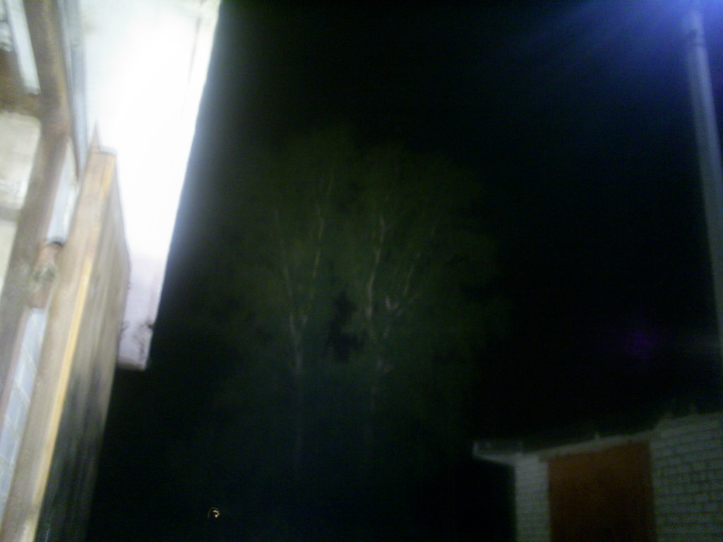

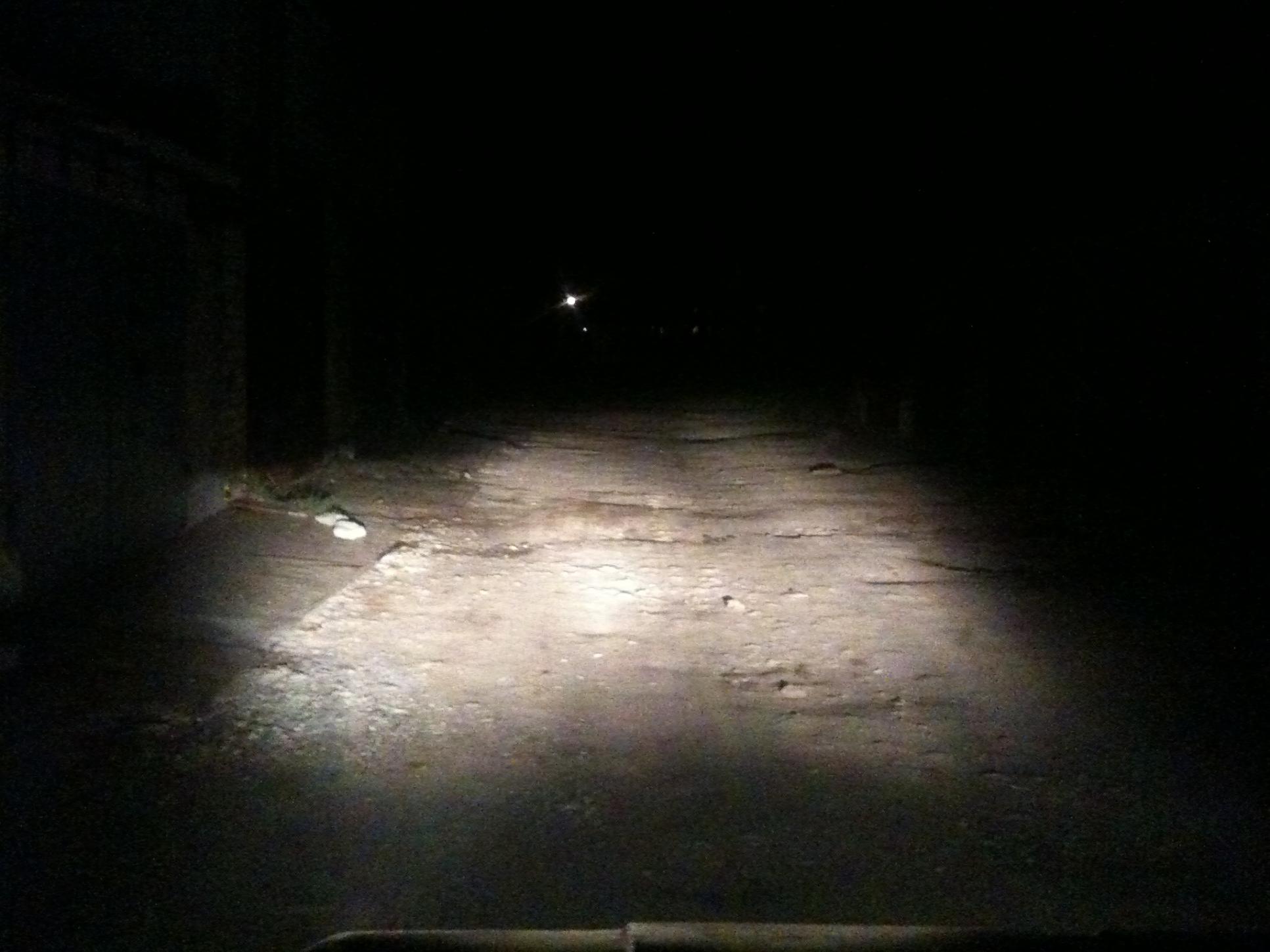

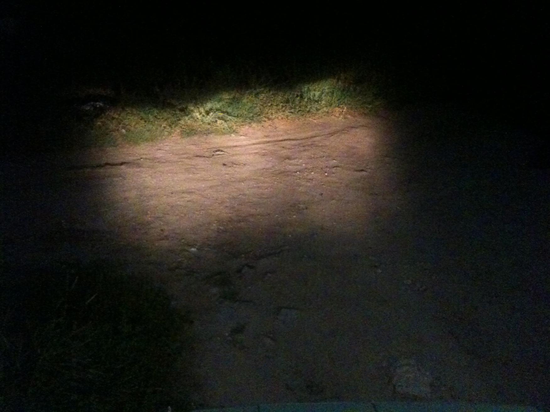

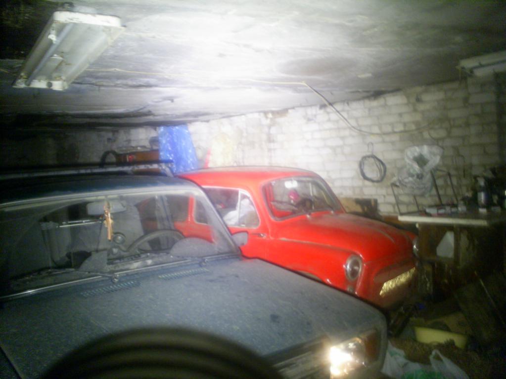

Вчера протестировал все варианты. вот что получилось.
Фото теста светодиодных прожекторов
1,2,3 - Собственно конструктив с разных ракурсов
4 - Ближний свет штатной фары (одной)
5 - Дальний свет штатной фары
6 - Свет большого квадратного прожектора
7 - Свет круглого прожектора
8 - Свет маленького квадратного прожектора
9 - Свет круглого прожектора в темном гараже
10 - 11 Свет круглого прожектора (до тополей 50 метров) (на улице дождь)
Параметры прожекторов:
Питание 10-20 вольт
Защита от переполюсовки есть
Герметичный корпус
Цветовая температура — 3500-4500 К
Угол рассеивания: квадратные 12х20градусов круглый 18градусов
Ток потребления/мощность/сила света: круглый/квадратный (бол.) 2.8А/28W/2800Lm
квадратный (мал) 1.4А/14W/1200Lm
Предполагаемое применение — фары дополнительного света, противотуменные фары на авто-мото-снего технику.
