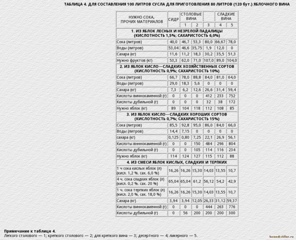

Нашел очень полезную табличку для будующих виноделов.
Смотрите файлик в приложении

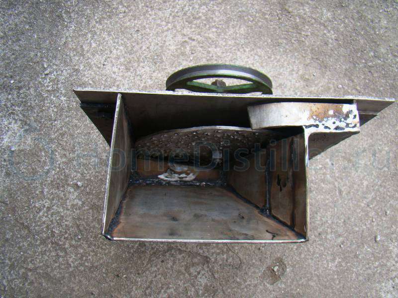

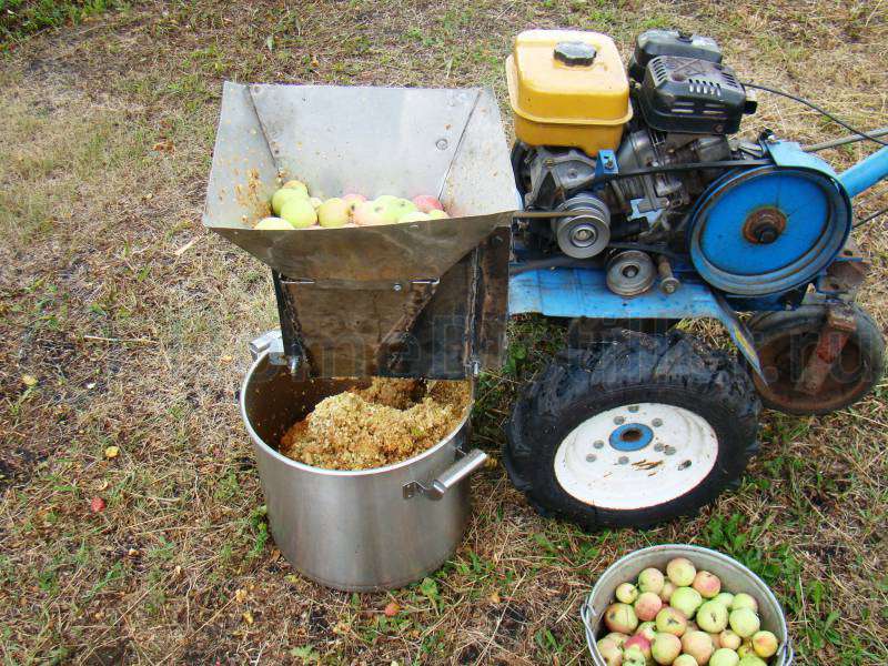

Яблоки для кальвадоса желательно сладко-кислых сортов. Собираем, моем, и начинается самый большой секс с кальвадосом Яблоки надо перетереть в пюре. Делается это несколькими спосабами.
а) простой мясорубкой только с очень большими дырками, мозоли и пот обеспечены
б) Специальной мясорубкой -соковыжималкой ручной. Девайсина очень полезная и стоит не дорого. А при весьма незатратной механизации - очень производительной. Надо ручку снять и на вал передать усилия простой дрелью или шуриком. Мешок яблок - дело пары тройки минут.
в) любой электрической соковыжималкой. Секс тот ещё . Соты режушие обычно мелкие и вместо мезги получается яблочное пюре с которого сок отжимается немного тяжелее.
г)специальными терками начиная от виноградной, кончая простой ручной.
д) И наконец самый бюджетный и самый сексуальный вариант - это крепкие мускулистые руки и простая терка с крупной ячейкой.
Тут к стати есть где руки приложить умельцу народному. Поле для полёта технической мысли огромное.
В общем мы получили некую протертую субстанцию содержащую жмых и яблочный сок. Далее нам обязательно надо решить по какой схеме мы будем сбраживать это богатство. Схем существуюет всего две. Это белая схема и красная.

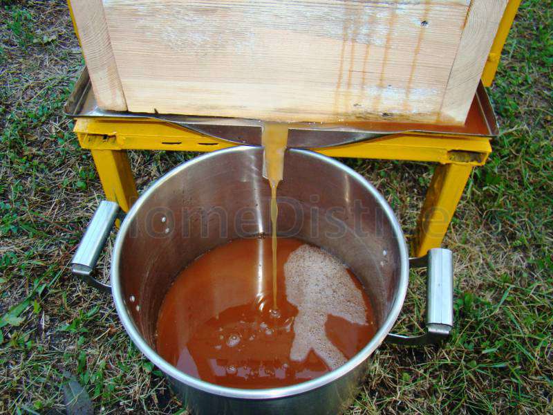

Если сбраживаем по белой схеме то надо естественно сусло отжать до состояния чистого сока.
Сделать это лучше всего специальным прессом. Например таким

Но для начала нужно все таки хотя бы приблизительно знать сколько сахара содержится в сусле. Если у вас есть сахаромер
или как у меня рефрактомер
тогда все просто. Замеряем количество сахара в сусле и если надо то добавляем простого свекловичного или тростникового сахара в количестве что бы получить вино крепкостью не менее 8°.
Наверное лучше все таки на примере пояснить.
