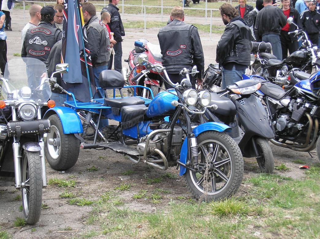

2007 год, по-моему. Я являюсь счастливым обладателем знаменитого Мастеровского трайка который выкупил у Гнома весьма в потрёпанном состоянии. Ну да фиг с ним.

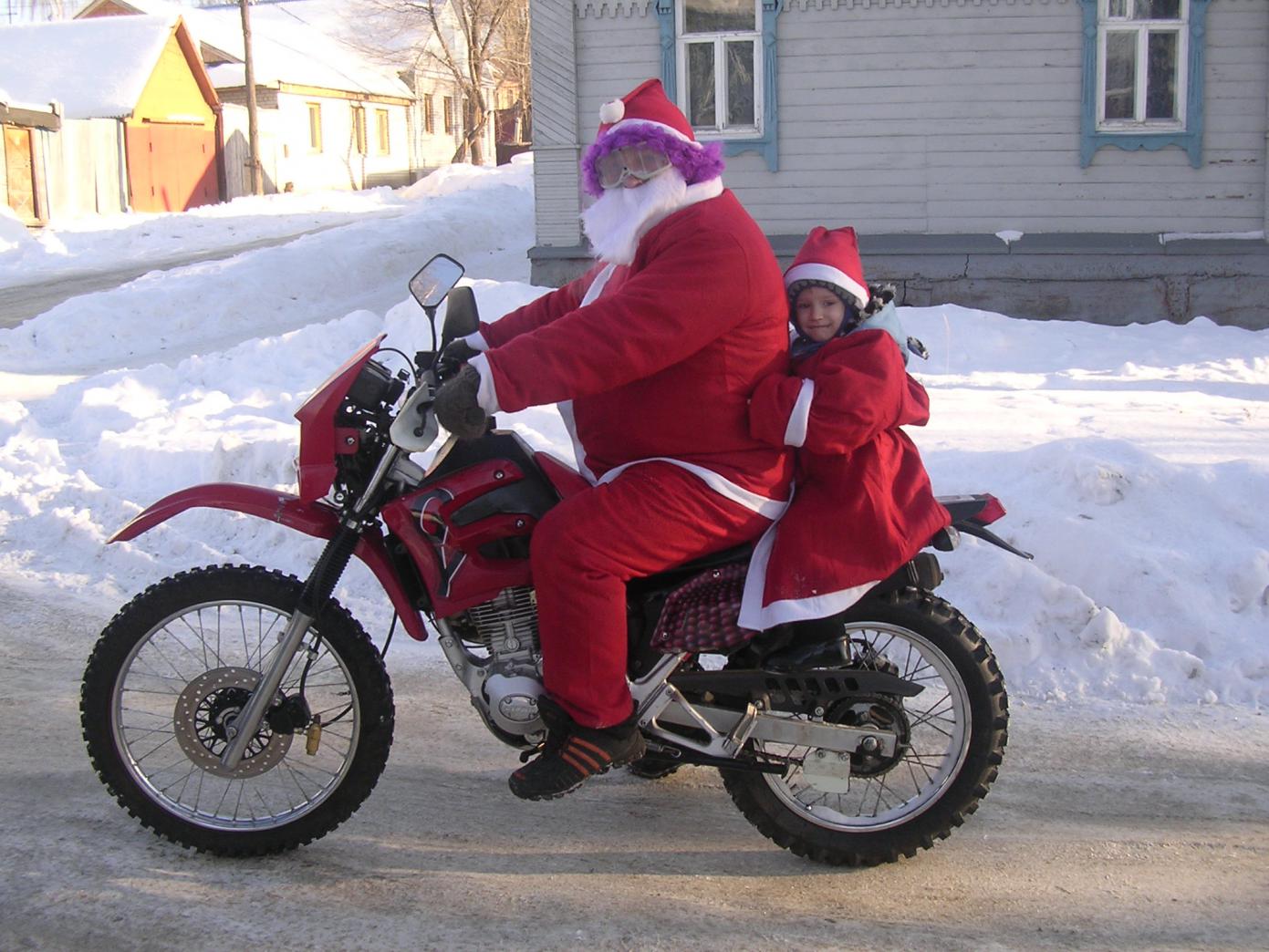

В общем, глубоко осенью я стал счастливым обладателем вот такого красавца.
Сразу же полез кататься в Тушнинские горы, Шиловские, Ново Ульяновские, скакал в полях Захарьевского рудника, Ундор, заезжал лесами в Татарию, Болгары и фиг его знает где…
В общем, ездил и честно скажу просто балдел. Мот лёгкий, проходимость на уровне, рулит.ся достаточно легко. Немного напрягала по началу передняя вилка с тоненькими перьями но мне с моим тогдашним весом в 98 кг так и не удалось пробить её ни разу. Единственное при довольно активном рулении вилочка очень здорово играла и подруливала так как жёсткости у неё небыло ну просто никакой. Но меня, соскучившегося жутко по эндурно-полевым покатушкам, это не очень сильно смущало. В общем приспособился. Зима наступила как то уж ну очень быстро, и я не мог утерпеть столь длительного перерыва в езде, постоянно пытался покататься на моем Лифанчике по сугробам.

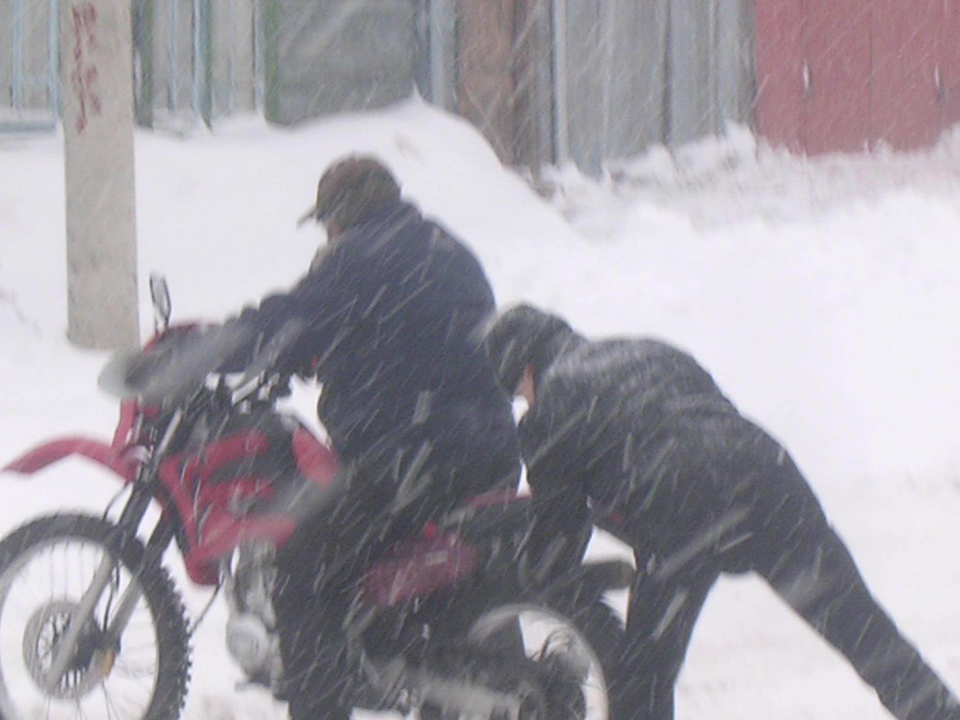

Мот во первых при температуре от +5 и ниже просто отказывался заводится напрочь! Какие только танцы с бубнами не производились. Баллончик быстрого старта, маслание киком до умопомрачения, прокаливание свечей и прочая ерунда на Лифчика действовала слабо. Доведенный в очередной раз до ручки от безысходки, со словами : «-Врешь сука, не возьмешь!» я схватил паяльную лампу. Мот естественно завелся и то не сразу, а всё таки пукнув и чихнув несколько раз. Потом он регулярно заводился и почти сразу же глох пока не прогревался минимум минут через 5.
