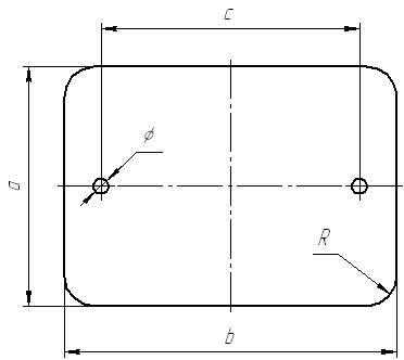

Чтобы не плодить похожие темы в дальнейшем, решил назвать эту "в общем виде"
Подскажите, пожалуйста размеры номерного знака на ТС категории "А". Нужны размеры, приведенные на чертеже.

a=185мм
b=245мм
с=170мм

Полечка, огромное спасибо!!! А R и Ф??

диаметр отверстия под крепление 7мм... а вот с радиусом сопряжения угла могу токо примерно сказать 7-10мм
Этого достаточно. Низкий поклон за информацию и оперативность
