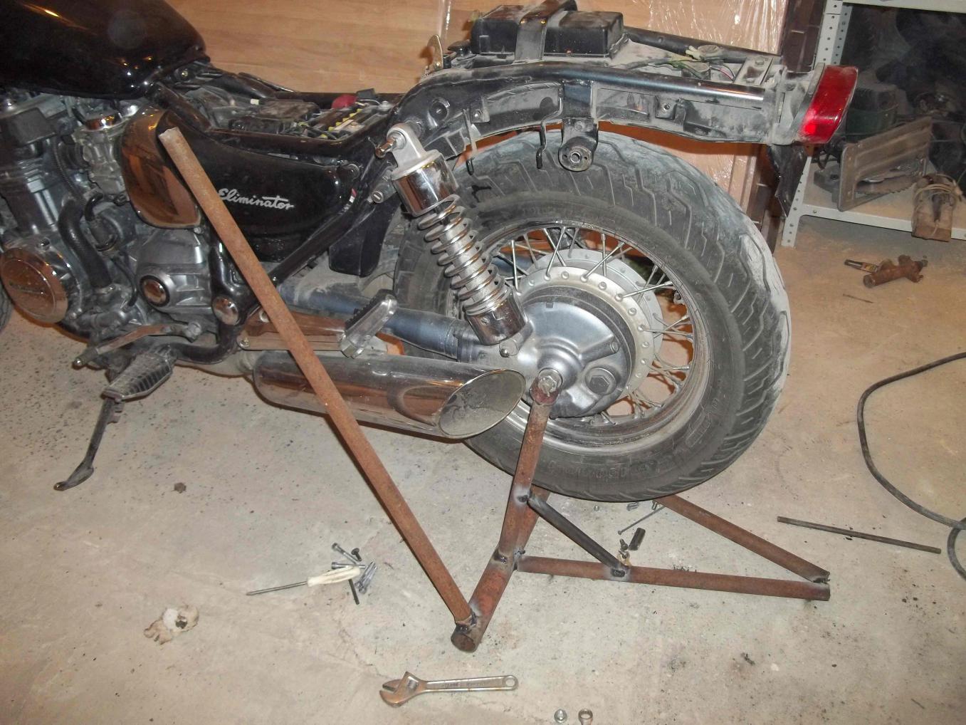

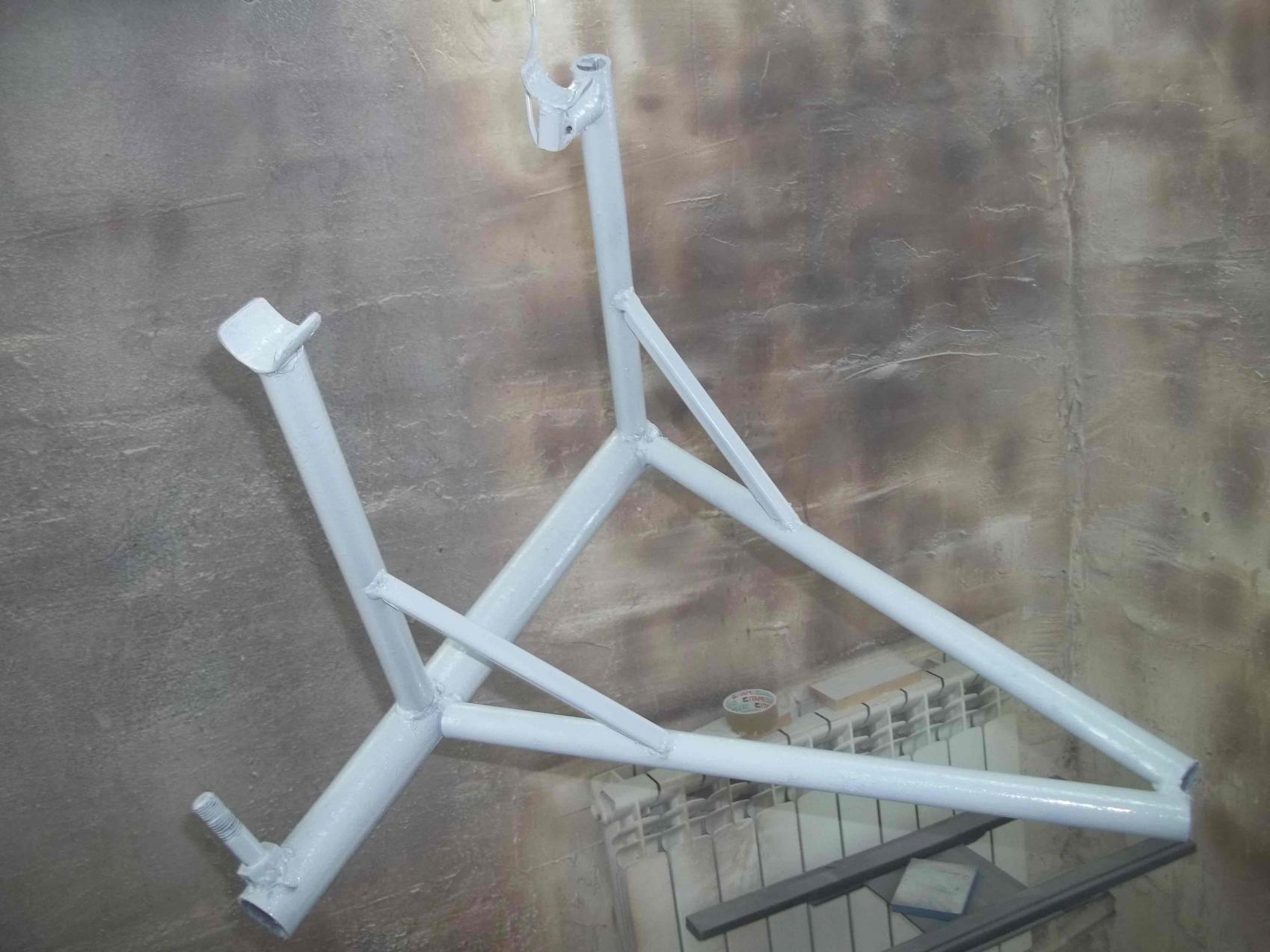

я себе вот такую штукуевину сварил.
ID:	36873   Нажмите на изображение для увеличения
Старый 14.09.2013, 18:42   #58
Что-то мне моя бурная фантазия не позволяет понять основного назначения данного девайса. Как колесо то снимать? Или он только на зиму колесо вывесить?
