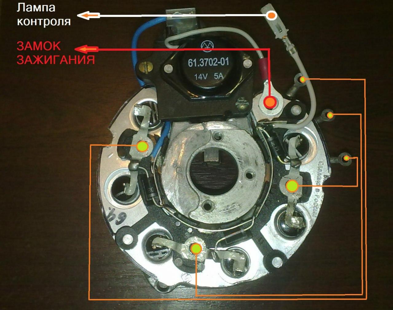

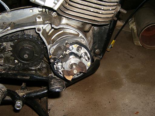

по моему оптика лучше индуктивного. да и тут генер нужно целиком ставить- что дороже. А тут, контакты выкинул. И поставил модулятор с датчиком.
У меня группа по СоВ. Мото вк https://vk.com/tuningmotosovok , куча кто такой и подобные генеры ставили. У многих отрицательные отзывы, у многих наоборот. Типа нет ограничения по оборотам и т.д. Я бы всё таки заменил потом на китайский, когда генер крякнется, а так зачем 140 ватт менять на 100? Со щётками проблему и зарядкой давно мы победили. Вот диодный на генераторе и авто реле со встроенным щёточным узлом 2 фото. Зарядка лучше идёт, с самых холостых. Могу аналогично установить на генер кому нужно. Генер ставить другой- уже когда крякнится генер полностью, т.к китай генеры дешевле советских ( да и оригинал не реставрированный почти не найти новый, да и б.у, а реставрация или подделка, стоят дороже так же)
И да там переменный ток на том генере если не ошибает память. надо диодный ставить будет, т.к не есть гуд переменка.
У самого на п 5 стоит восходовский генератор 65 ватт ( с оптическим датчиков, взамен индуктивного), который буду на 90 вскоре менять.

минско-восходовские генераторы изжили себя лет 30 назад. Если брать как факт единовременной установки и наличия такого генера "от деда", то да. можно. На счёт китайских: есть генераторы у них до 240ватт. разница в габаритах со стоываттным не велика, как и ценник. 1500рублей. + блок CDI 250р и РР 160 - 200р. ТО бишь 1900 за НОВЫЙ комплект. Я отрисовал в зд переходники и токарка-фрезировка обходится мне 700 рублей вместе с материалом. 120 рублей за крепёж из нержавейки, но это я уже вы7бываюсь. И в тот же ИЖ у меня влезает всё под крышку зажигания. при желании можно сделать ещё компактнее, но это ручная работа имени меня и стоит дорого) (опять вы7бфывюсь). абсолютно также можно установить разные джаповские генераторы.
