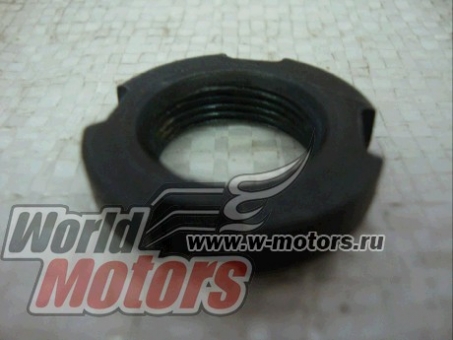

не могу открутить.гайка со стороны сцепления.она сидит в каком то "типа стакана"(извиняюсь за выражение,первый мотак так что в терминологии не силён).
завтра сделаю фотку.
сама гайка.

Под такую гайку спецключик нужен. Типа такого:
не подскажешь где можно взять,купить?буду очень благодарен!

Диаметр гайки какой?
В Мото73 спроси. Просто если заказывать какой-нибудь хондовский фирменный ключ, он тебе дороже твоего мотора встанет.

Сообщение от sidoran_73 Посмотреть сообщение
Берешь трубу под размер гайки, болгаркой выпиливаешь пазы, cварочкой привариваешь рычаг побольше. Если трубы в размер нет, просишь дядю токаря выточить болвашку в нужный диаметр.
И вуаля, у тебя сертифицированный китае-разборочный ключ

Мы делали так: ломали масленый насос откручивали эту гайку и покупали в мото73 этот насос за 200р.
Всё делается проще, есть у Ижей ключ на патрубки. Но там 2 усика загнутых, но думаю им тоже можно открутить.
если не ошибаюсь не как на альфе там мотор? просто мы ключом от ижа для патрубков, или минска похожу гайку откручивали

Нагрей её, если на фиксаторе сидит. у меня воздушка вилка, там болтик тоже есть на фиксаторе, никак его не отруктить иногда, поэтому грею
Как правило такие гайки обычно утоплены и никакими рогульками и зубилами не подлезешь.

У ижа так же гайки( правда есть и другой вариант. вроде поздний). но не помню, на первых, или последних были. У самого такой же ключ просто. и от Минска подобный, мы им на альфе так же откручивали похожу гайку. Я поэтому и говорю. что может мой ключ подойдёт. и откручу челу, либо дам на время попользоваться ключом.
я к тому что иж ключик такой же почти http://price-altai.ru/uploads/930000...51t3j1i392.jpg
а вспомнил. гайки цилиндров, на минске по диаметру как раз, вроде тот ключ был.

делали мы ключи, помогло тока, когда сломали эту хрень которая масленый насос и с помощю зубила+молоток и отборный мат про китайский мотопром открутили эту гайку, она там посажена на какой то клей герметик.

если анаэробный фиксатор резьбы то только греть
Правильно Гудвин сказал. и я говорил выше. что нужно греть. Никак больше не сорвать эту гадость.

Правильный инструмент нужен. Но он стоит денег.

всем большое спасибо.открутил наконец то.был выбрал способ расфигачить масленый насос и открутить.

нда, так я теперь понял почему эти насосы все ищут. и не могут на рынке обьяснить причину, как они убивили почти неубиваемый насос

а взять кусок толстостенной трубы, балгаркой напилить в торце, чтобы под гайку ключ получился, приварить с другого конца рычаг и крути во все стороны?))) или сложно?
так то да, можно сделать. Но я думаю сварки не было у чела, раз ключа этого нет

блин,а ведь не плохая идея.только всё равно бы наверно не получилось,не нашёл бы я трубы нужного диаметра.но на будущее надо запомнить себе)))

А зачем сварку, с другой стороны тоже пропил болгаркой сделал или отверстие сквозное. Монтировку или отвёртку вкладываешь и крути на здоровье.
ну можно и так. на подобии свечника, но мне кажеться погнёт там отвёртку, т.к усилие затяжки думаю там сильное

нет сварки - просверлил отверстие в трубе и вставил отвертку на марен свечного ключа. нет дрели - замял противоположенный конец трубы под ближайший гаечный ключ. вариант с полным отсутствием под рукой инструмента описать?)))) сломать лямишку конечно веселее и дешевле)
