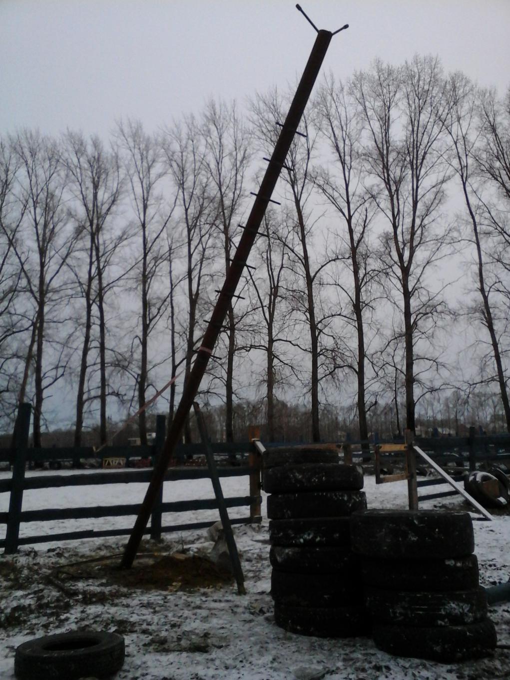

Alexon473
По умолчанию Завершающий этап
Сводная информация:
-Диаметр 159мм
-Общая длина 8м
-Забетонированная часть 2м
-начиная с высоты 2м ступеньки
-2 трубы под фонари с размахом 45град/45град
-ушко с противоположной стороны труб
-Общая масса 170кг
Фото завершающего этапа:
ID:	39473   Нажмите на изображение для увеличения
Старый 09.12.2013, 14:26   #19
Вес репутации: 779
Сообщение от Alexon473 Посмотреть сообщение
Сводная информация:
-Диаметр 159мм
-Общая длина 8м
-Общая масса 170кг
