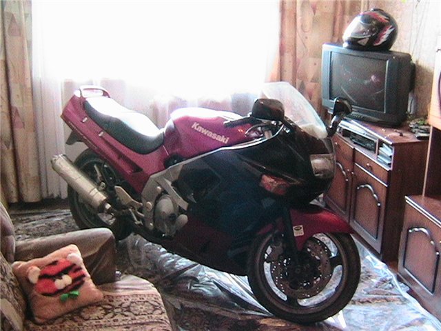

Раз пошла такая тема.Будет боян, но тем не менее кто как технику в этом году ставит на зиму?
Домой хочу затащить ) есть гараж, но жалко как-то, холдно ему там будет
Зима тем более такая длиииная, будет чем дома заняться
