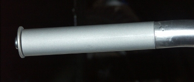

А я все-таки е сделал!
Решил согнуть стальную шлифованную полосу, приварить ее внутрь трубы, сделал соответствующий сухарь, который входит в паз трубы руля и цепляется за трос газа.

Как я понял последняя фотка и есть ручка в сборе?

Да, ручка в сборе, только кожаную накладку под ладонь еще не сделал. Она будет вровень с торцевой шайбой.
