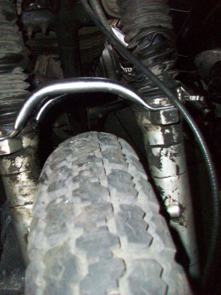

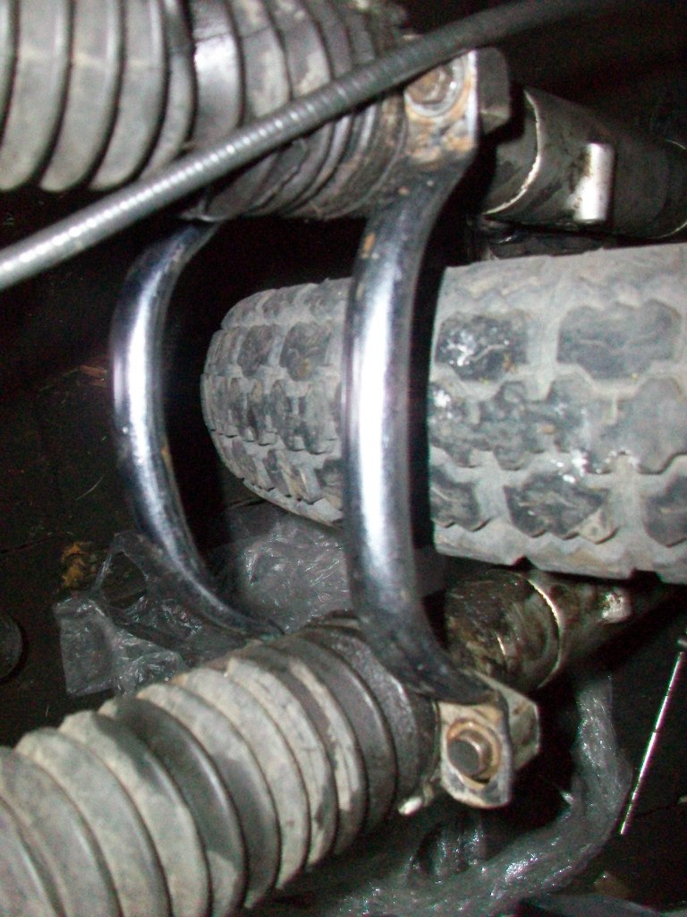

Да многим не понятно зачем это и к чему. Я приведу пример, на ижах были крылья изначально на траверсе, и вилка часто при наклонах по плохой дороге гуляла ( не совсем уж прям гуляла, но управление ухудшалось. а если камень ещё, то и лопнуться легко и т.д), после ввели крылья которые крепились на стаканы вилки, они служили как бы подобием бугеля жёсткости (хотя там жёсткости и не было, крепления крыльев сами часто гнулись). На вилке же орион, решили установить крыло уже с путным бугелем-кто видел крепление крыла заметят. Что оно толстое- это не спроста. Ямаховская вилка, которая послужила родоначальником Иж Орион вилки, оборудована бугелем вилки- да и все эндуро и кросс вилки оборудуются этим бугелем. Наши же скопировали, но почему то крепление крыла на стаканах развернули на 90 градусов, и от бугеля отказались оригинального, поставив более жёсткое крепление крыла- которое выполняло функцию бугеля. Но многие снимают крыло и ставят вверх на траверсу пластиковое крыло. Соответственно жёсткость на кручение вилки падает. Покупать бугель- они дорогие, вытачивать или варить- тоже дорого. Но у многих есть этих ручек Ижевских куча. Толщина их достаточна, даже в сравнении с оригинальным ямаховским бугелем. Да и я их в металл из за ненадобности сдать хотел. Сделал я это давно. Уже год как езжу, в поворотах на грунтовке даже в сравнении со сток крылом жёсткость выросла, нет гуляния вилки и т.д (хотя и было так не заметно почти, когда без бугеля ездил)
Многие знают что бугель вилки придаёт жёсткость и должен на любой стоять на вилке, особенно на тех что ставят пластиковое высокое крыло, аля кросс и т.д. Но денег не у всех есть выточить или изготовить его с нуля. А готовые решения от японцев стоят так же дорого. Так зачем же платить? Сделайте его сами без сварки, станков и т.д, и сделайте из того что в метал многие сдают.
как сделать?- Да никак на вилку орион просто прикрутите и всё. На другие вилки. просто отверстия где просверлены, подогните ту часть на 90 градусов.

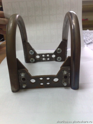

Ну а в чём же дело? мог бы попробовать сделать. Но это я делал год назад, Сейчас 2 месяц идёт как гипс сняли. типа физ работу нельзя делать и т.д. но потихоньку делаю. если не далеко от 19. и есть такие ручки от Ижа, то можно сделать, край сварка нужна будет и прутья. Я делал сам на другую вилку, другого моего мотоцикла, там согнул 2 прута, и сварил их. Образец взял вот этот.
Но можно на моём варианте просто загнуть метал где отверстия под 90 градусов.
Ручки ИЖа подвернулись просто при ревизии гаража, хотел их сдать. но примерил. и подошло

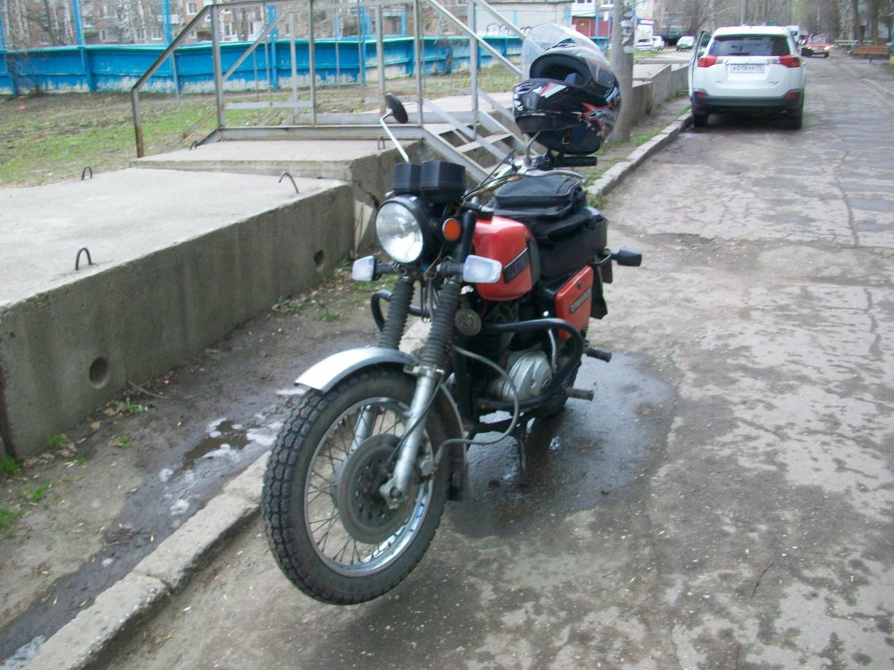

Вот скажи, друг мой. У тебя передок гуляет так, что нужна третья траверса?
Да жёсткость снижена вилки на кручение, т.к сток крыло имеет крепление которое является бугелем. а установлено пластиковое крыло на нижнюю траверсу, ну и бугеля не было. поэтому этот усилитель установил, можно и так ездить. Диаметр перьев 38 мм ( у сток ижа 32 или 33), Но я езжу по полю на том мотоцикле, и прочему говнолину (иногда прыгаю на нём с небольших трамлинов, но до хард эндуро далеко. т.к вес не тот у техники). Люблю п 5 за то что можно залазить в такие говны, где многие не проезжают. Собирал его сам. на форуме попозже представлю его, есть там кое что интересное. всё делалось своими руками
Если мн евопрос, то- обычно я сам прихожу, но зовут меня Александр
А так ещё на стоке на открытии был. Один вроде я на Иж планете был( тогда ещё чтоб не прикопались пришлось в сток вернуть состояние, но не всё, только что в глаза бросалось), 2 юпитера и ява из совков были. Езжу один обычно возле 19, либо в деревне

Старый 17.10.2014, 23:13   #20
Ну если мне , то есть небольшая проблема в рулежке, после 220 расколбас есть, и при торможении ( особенно при медленном и до полной остановки) немного руль бьет, ну как панацею хочу поменять все подшипники в рулевой и ступицах и скорее всего направляющие в вилке кончились.
