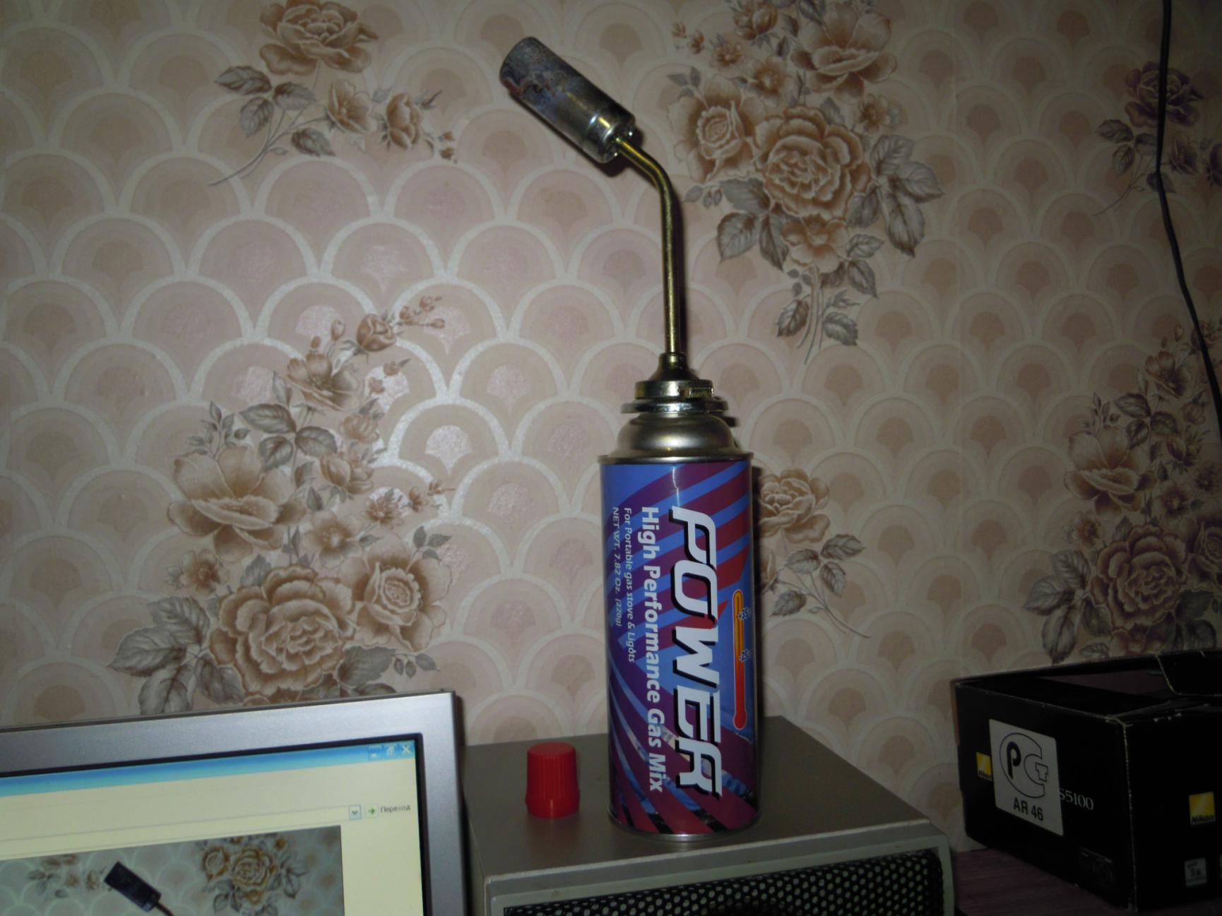

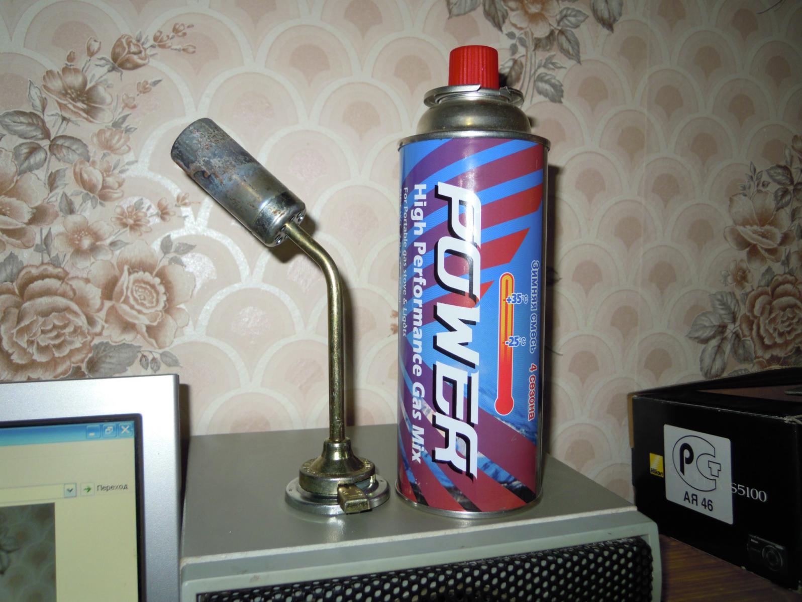

Ребят, не истина конечно в последней инстанции, но если сможете снять детальку то многие сами смогут запаять любую трубку серебрянным припоем. Серебром может паяться медные, латунные, алюминевые, железные трубки в любой комбинации между собой. Если у кого нибудь есть комплект для пропаново-кислородной сварки ему тогда нужен просто один-два прутка серебрянного припоя. Хорший пруточек 15% стоит рублей 300-400.
Если сварочного поста нет пойдёт простая МАП горелка + баллон МАПП газа. Правда его хватит на всю оставшиюся жизнь но тем не менее. Выглядит так
Я правда насобачился паять небольшие трубки из меди и нержавейки, а так же детальки из нержавейки простым китайским комплектом за 210 рублей. Точнее баллончик газа - 60 рублей и горелка - 150 рублей.
Вот мой комплект пайки твердосплавными серебрянными припоями. В разобранном и боевом положении.
Мля. Фотки чего то не грузятся.

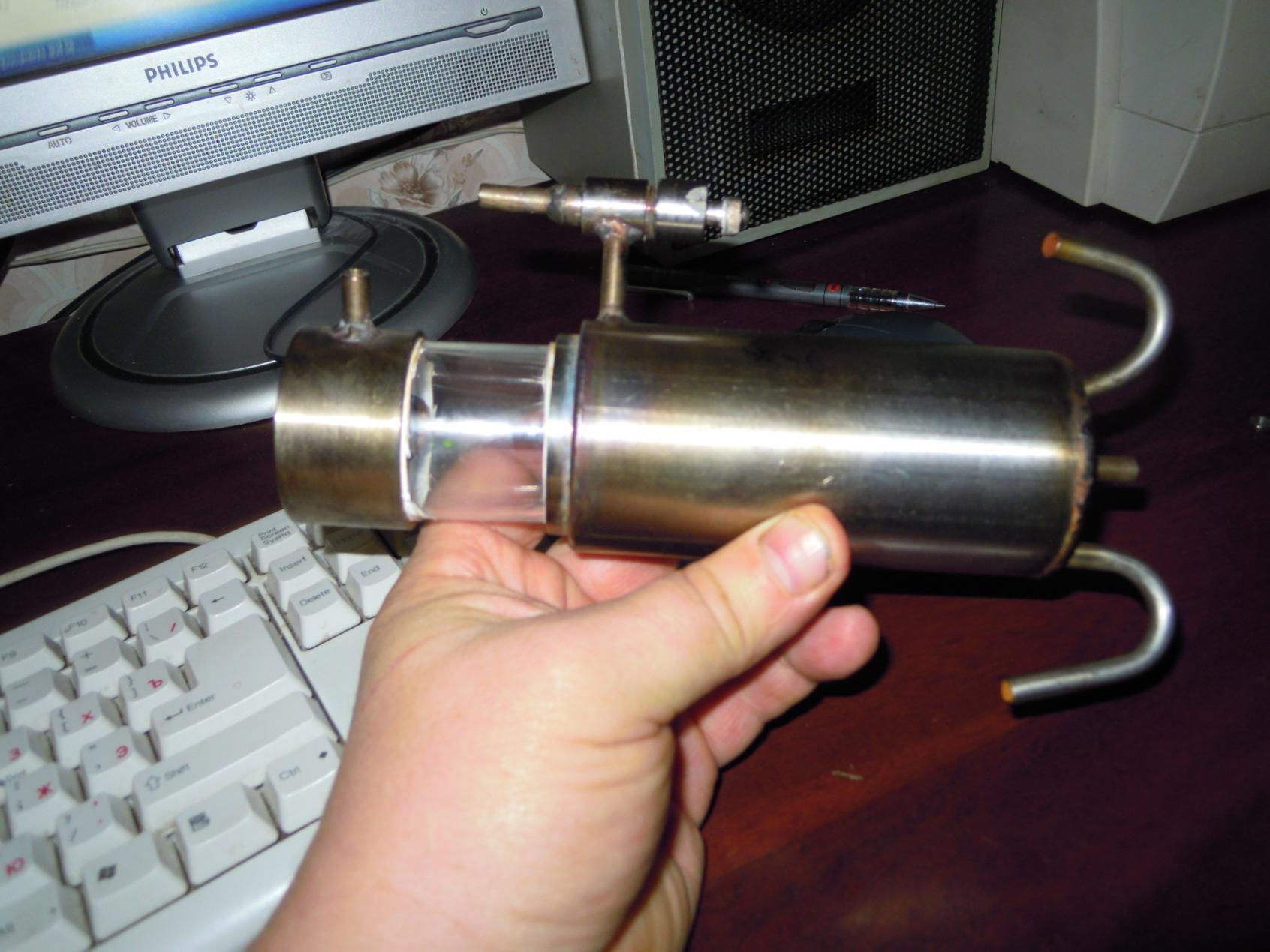

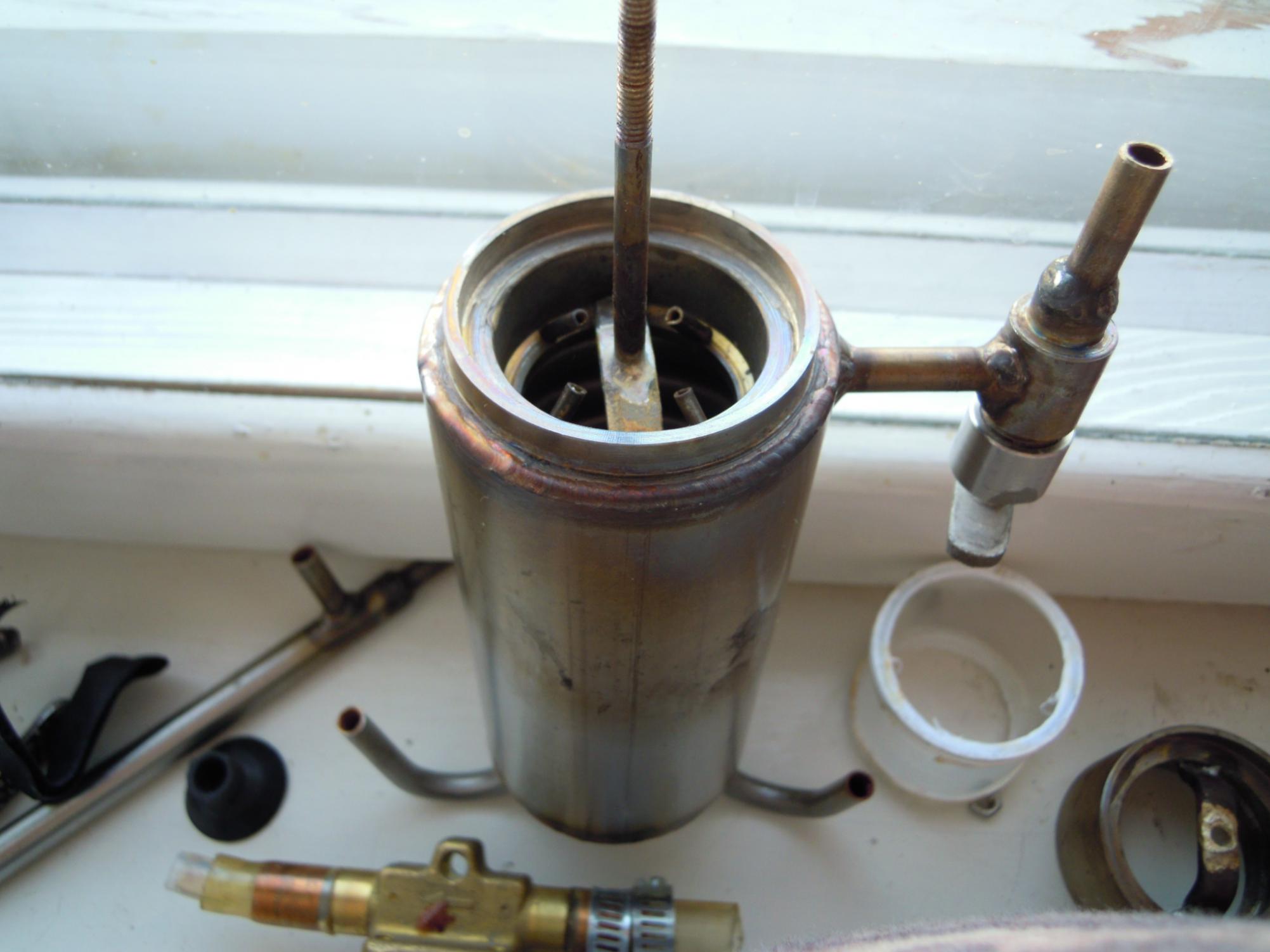

А вот из последнего чего я паял серебром буквально вчера. Дефлегматор с стеклянным диоптром. Материал - нержавейка пищевая и ANSI 304
Фото узла в сборе, второе фото то что паял. Центральную шпильку с резьбой впаял в поперечный держатель Димрота. Работа заняла ну максимум минут 10-15 вместе с разборкой сборкой всего узла. Фотки с телефона по этому качество соответствующее.
