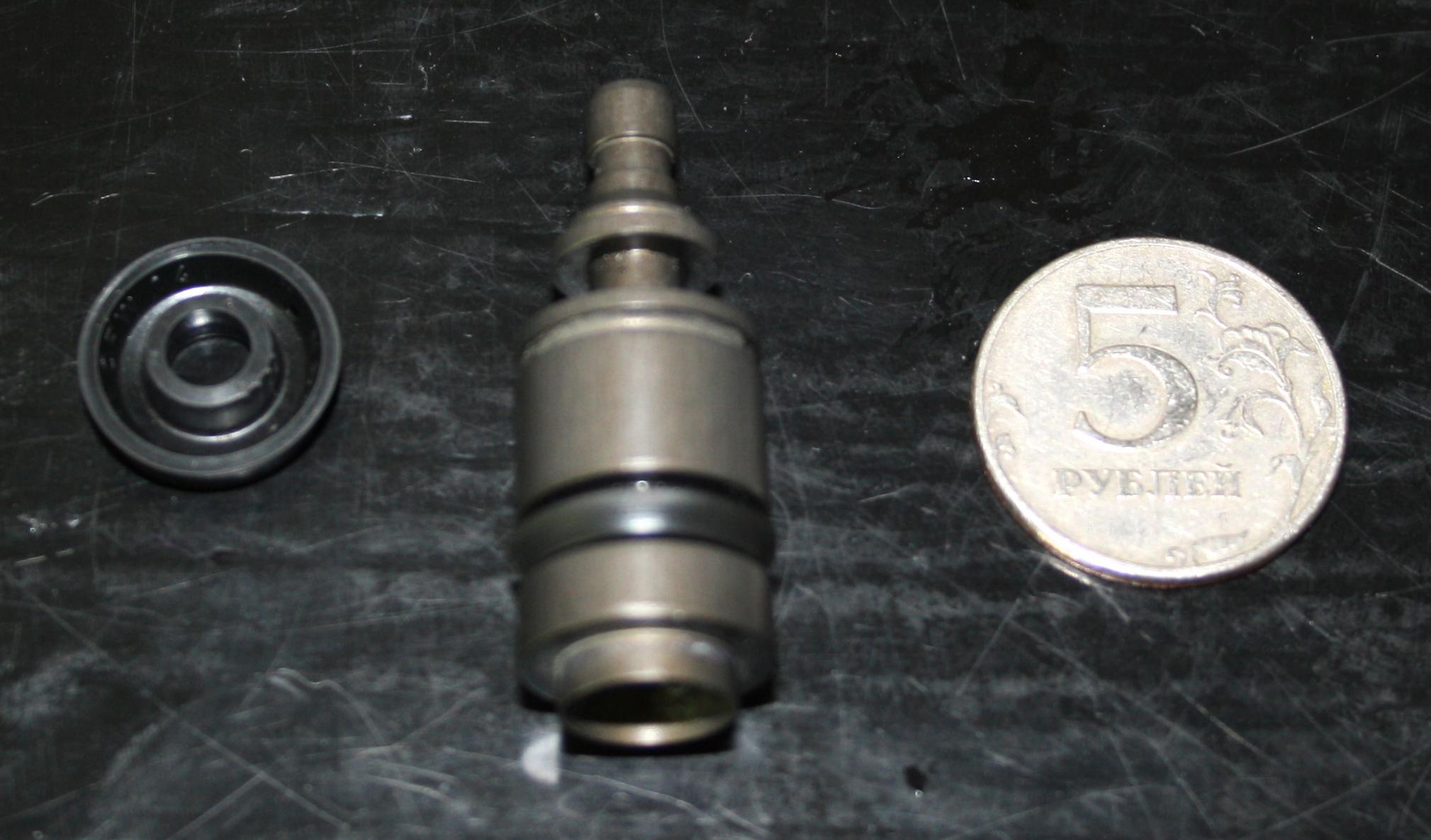

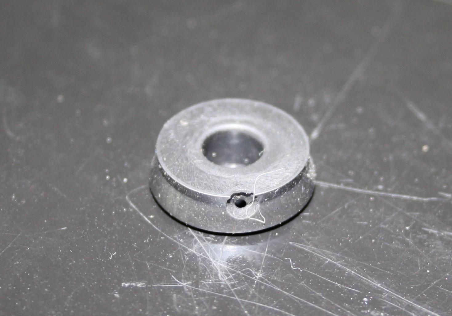

В общем Максу огромная благодарность, за то что показал, что в машинке дело. Одна из резиночек в тормозном цилиндре пробилась.
Теперь надо либо такую резиночку найти, либо машинку в сборе.
Зы. Dev73 прежний хозяин так не делал. И если что, не так уж и дорого там у дилера, просто далеко. s1000rr я не один раз в Москву гонял - претензий нет. Но там цена мотоцикла в 5 раз выше была, был повод
о, годно. На макросъемке хорошо видно, что ее изутри выдавило.
Номер машинки в сборе тока бьётся, кинуть тебе?
Старый 13.03.2013, 15:38   #30
Да кинь пожалуйста ту что в англии, а то что-то только пендосские вижу
