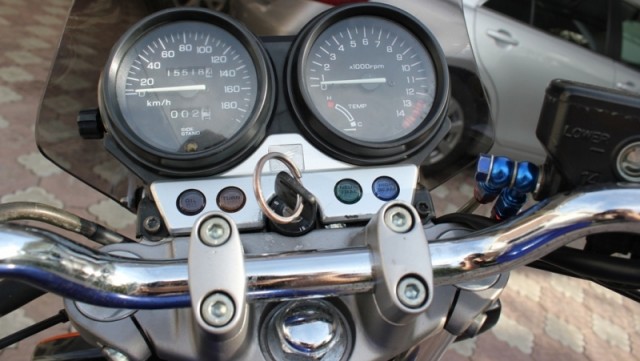

Собственно обнаружил что на моей сибихи в баке стоит датчик уровня топлива. По словам Феликса, бак стоит от более новой модели данного мотоцикла. Вопрос: куда посоветуете на такую панель воткнуть датчик? Какой датчик необходим? И какие варианты его установки предложите.
Вариант с другой панелью не расматриваю, так как подозреваю что он совсем не бюджетный...

1. Брать от тазов или иномарок и колхозить по бокам.
2. делать самому на основе светодиодов (в сети есть инфа поисчи)
3. Кататься по одометру, раcчитывая топливо примерно и не париться

1) ты имеешь ввиду "куда воткнуть лампочку"? можно вонзить оранжевый сверхъяркий светодиод между стаканами сверху (Фел, не стращай человека колхозными вариантами. Ты б себе ведь так не сделал бы )))
2) схему подключения можно посмотреть в мануале на ту сибиху, от которой бак ) ну или от любой более свежей сибихи.
3) если в электрике ваще не рубишь, то хотя бы вскрой приборку и загляни, куда ваще можно проложить провода. По электрике могу человека подсказать в НГ, если у него время будет - поможет.

ИМХО, самое простое и красивое что напрашивается на ум, сделать 3-4 светодиода, и по мере пустения бака они будут загораться/гаснуть. Похожая система на баке гонды x4 сделана.
Но для этого нужно узнать что за датчик стоит в баке, и работает ли он вообще.

на сибихи простые датчики ставились, просто одна лампочка загорается и все.
Старый 10.09.2012, 13:00   #9
Тогда все просто как 2 пальца об асфальт. Светодиод/лампа с креплением, в любое удобное место панели, и метр проводки. Могу попробовать заморочиться если есть желание.

Если что, на сибихе 96 года показометр уровня - стрелочный.
Старый 10.09.2012, 15:36   #11
прозвоните датчик, и сразу поймете, ставить на руль настольную лампу или барометр-анероид
могу помочь с прозвонкой, есичо

То есть понять аналог или цифирь ?
чтоб понять логику работы - резистивный (на стрелочный указатель) или замыкатель / размыкатель (на контрольную лампу)

Ну вот тогда давай рассудим, как сделать всё по уму правильно и красиво. Есть 2 варианта:
1. Внедрить приборку от более поздней сибихи, например вот такой (не оригинал - китайская копия), что повлечет за собой изменения в проводке для подключения имевшихся приборов + прокладка проводки непосредственно от датчика с соответствующей проблемой поиска подходящего разъема.
2. Внедрить универсальную электронную приборку, например вот такую, тут тебя ждет ещё более веселые пляски с бубном при подключении всего этого чуда приборостроения + прокладка проводки от датчика + установка датчика спидометра + шаманство с закреплением самой приборки.

Мне очень вариант со светодиодом уж понравился ))

Если в НГ живешь, можно на станцию ко мне приехать, есть мысль сделать 3-4 диода, типа кол-во топлива.. Или тупо датчик с поплавком привезти.. Просто самому интересно=)
