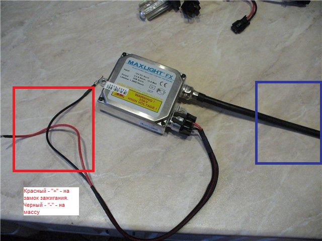

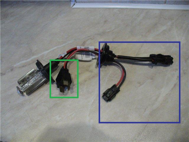

Да в нете тож рыл,у моего блока 4 провода,а из лампы 7 выходит муть какая то,я спрашиваю мож кто сам ставил поделится?
Старый 22.01.2010, 14:18   #13
Dizel_11
ТЫ блок и лампу зафоткай и выложи... Еще бы модельку ксенона узнать.

Вот собстна фота
Старый 22.01.2010, 15:40   #18
Dizel_11
Два разъема от лампы (выделено синим) должны безошибочно стыковаться с блоком розжига (выделено синим), от блока (выделено красным) провода красный на "+" и черный на массу "-". От лампы (выделено зеленым) выход на управление переключением, это вместо стандартной лампы.

Разъемы между блоком розжига и лампой должны быть тугими, потому не стоит лишний раз соединять или разъединять.

Там не видно,из лампы идут три провода,один двойной,и два раздельные,раздельные я сразу подключил,а двойной попросту некуда
