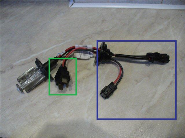

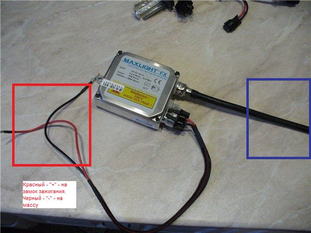

ТЫ блок и лампу зафоткай и выложи... Еще бы модельку ксенона узнать.

Dizel_11 22.01.2010 15:40
Вложений: 2
http://forum.ulmoto.ru/attachment.ph...1&d=1264163408
Два разъема от лампы (выделено синим) должны безошибочно стыковаться с блоком розжига (выделено синим), от блока (выделено красным) провода красный на "+" и черный на массу "-". От лампы (выделено зеленым) выход на управление переключением, это вместо стандартной лампы.
Dizel_11 22.01.2010 15:43
Разъемы между блоком розжига и лампой должны быть тугими, потому не стоит лишний раз соединять или разъединять.
Никита 22.01.2010 16:10
Там не видно,из лампы идут три провода,один двойной,и два раздельные,раздельные я сразу подключил,а двойной попросту некуда:confused:
