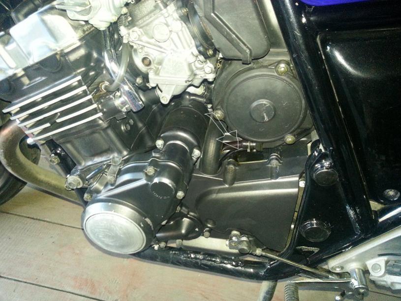

Вот там где показанно на фото появилось масло... Вопрос от куда оно может быть и чем это черевато?
