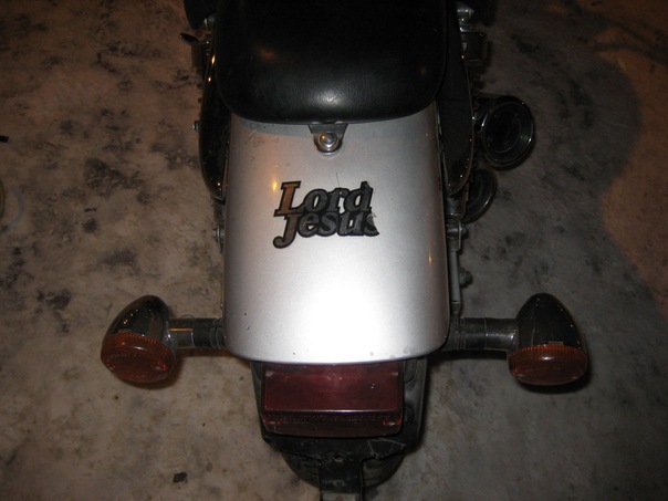

Народ, подскажите, чем можно отодрать идиотскую наклейку с заднего крыла Магны? Наклейка пластмассовая, держится крепко, край начал отдирать бывший хозяин, кусок отломил, дальше не рискнул

Нужен тепловой строительный фен. После прогрева всё отойдет достаточно легко. Только аккуратней с температурой.
Старый 30.12.2011, 01:32   #3
угу, и пластиковое крыло поплывет вместе с наклейкой
вайт спирит, канцелярский нож и много терпения вот что поможет отцу русской дерьмократии

наверное только у тебя, а дядя Гудвин прав феном всё очень хорошо и срочно делается, главное руки, руки прикладывать, и головушкой при этом думать, и до "поплывет крыло" ещё большая дистанция останется....

проверенный способ - смывка от всякой ерунды типа почек и гудрона.
Шприц - в шов капельку - минуту ждем - пошла... и дальше по такому же принципу.
Растворяет практически любой клей и смывает остатки от него не повреждая ЛКП...
Про термофен - согласен с обоими ораторами - снимает зашибись, но нужна набитая рука, иначе крыло реально может деформироваться и могут набить глаз...

Если нет набитой руки при работе со строительным феном его достаточно легко заменить бабс..упс..женским феном для волос. Достаточно нагреть до 50-60 градусов. Рука такую температуру терпит но уже с трудом. Боятся такой температуры не следует так как тёмная поверхность летом нагревается до более высоких температур. А если крыло при 60° начинает вести то оно сделано из китайской пластмассы или из полиэтиленовых отходов низкого давления что в принципе одно и то же. Мотоциклетные крылья обычно делают из полиэфирных смол, а у них у всех экзотермический пик находится в районе 140°С-160°С градусов Цельсия. Правда у некоторых пластмасс есть очень низкий порог тепловой деформации , около 78°-80°, но такие пластмассы и полиэфирные смолы обычно служат для сильнодеформируемых защитных деталей.
Так что грейте и ничего не бойтесь. Если без фанатизма, то можете легко "отодрать" нашлёпку и не только...
