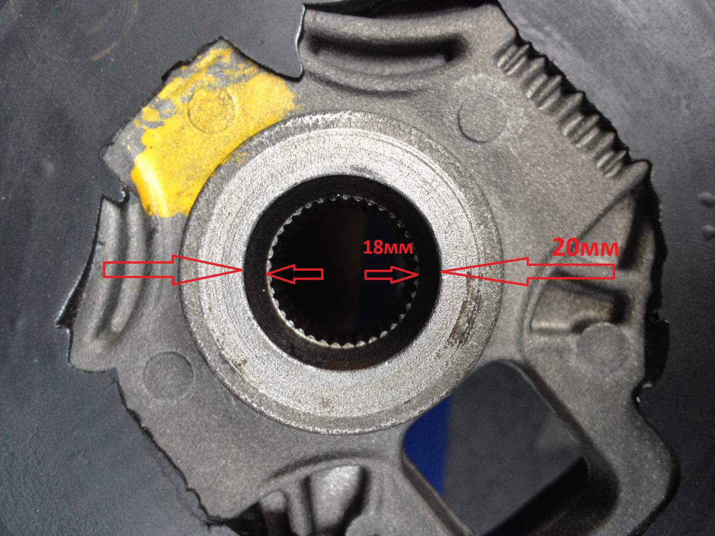

Всем привет!
Имеется отверстие под конус (см. фото) широкая часть 20мм, узкая 18мм, далее шлицы. Нужно увеличить широкую часть до 23мм а узкая должна остаться неизменной. Как это сделать??? Деталь - руль для авто. Материал - какой то сплав похожий на алюминий. Вариант точить вручную напильником не пойдет, нужна точность, не до микрон конечно, но что бы было ровно.

фрезеровщик со станком тебе в помощь.
это все хорошо, но как зафиксировать дорогой кожаный руль в станке что бы не повредить его???

купил вот такую штуку, думаю поможет. размер 16-32, длина 32

Сделать развертку потипу как седла под клапана растачивают.
а так, к токарю на токарный станок, с большим количеством бухла. они и не такое раздрочить могут

Все, отверстие расточил, помогла штука на картинке и шуроповерт, получилось ровно и быстро. Вопрос закрыт.

На будущее, если аналогичный случай будет... Для получения таких конусов подойдет сверло диаметром более 23мм (нужного размера). Главное подобрать угол при вершине, чтобы получился необходимый конус. Если подходящего нет, можете поэкспериментировать с его заточкой. Если нужно более точный конус, с малой шероховатостью, то нужно поискать конический зенкер...

Можно выточить конус с нужными параметрами сделать несколько режущих кромок и закалить, после немного подточить. на 1 раз точно хватит. Насколько знаю рули не сильно твердые. станок токарный имеется.
не сильно твердые но хрупкие, там сплав какой то алюминиевый, если в него что то заколачивать, скорее всего он лопнет. В любом случае, проблема уже решена, и руль установлен на свое место)

я не предлагал заколачивать. Можно сказать предложил метод копирования. как сверлом, но с большей точностью выполнения.
