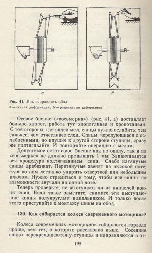

сможет любой дурак, вопрос как правильно это осуществить. вот так сказать чуть помогу. Это с виду просто покрутил и всё, а надо подтягивать равномерно и правильно. На счёт что на совкоциклах биение там не убрать. Можно всё, не надо думать что все совкоциклы у нас фигового качества с завода идут. Их убивают владельцы уже, мои Литые диски. были с хорошими подшипниками. И отбалансированы грузиками даже.
ID:	27673   Нажмите на изображение для увеличения
