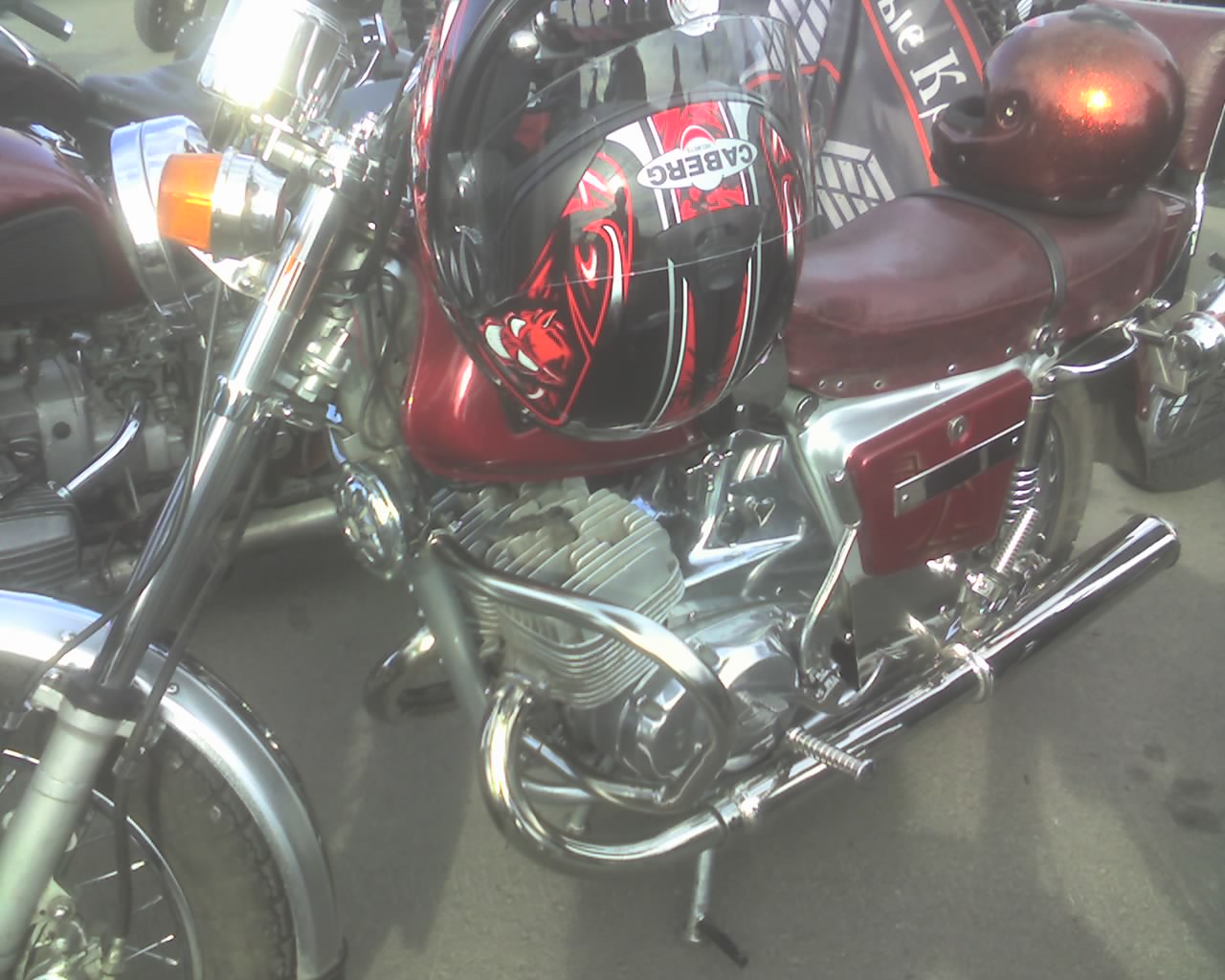

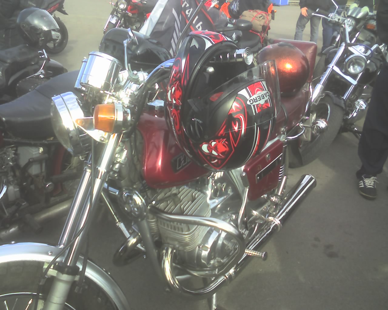

Вишняков
Аватар для Вишняков
Регистрация: 17.11.2009
Возраст: 33
Сообщения: 73
Вес репутации: 25
Вишняков is on a distinguished road
Отправить сообщение для  Вишняков с помощью ICQ Отправить сообщение для Вишняков с помощью Skype™
Smile Всем привет!!!
А вы не скажите, а чей это Юпак??? Уж очень мне он нравится, все блестит!!! Прям как у кота яйца!!!
Мне бы узнать, как он это делал??? И надолго ли хватило блеска???
ID:	1142   Нажмите на изображение для увеличения
Вишняков вне форума   Ответить с цитированием
Старый 01.04.2010, 23:29   #102
Это мот Жени Юнкера из МС "Стальные Крылья". Парень профи по хрому и руки откуда надо. Если хочешь с ним связаться, то в разделе Барахолка его другой мот БМВ 1150, там его телефон, звони.

Kott
Аватар для Kott
Сообщения: 541
Вес репутации: 128
Сообщение от Вишняков Посмотреть сообщение
Оставить мои яйца в покое
Делалось это просто - многие детали сделаны из нержавейки и отполированы. Те что нельзя сделать из нержавейки - полировались и хромировались твердым хромом (бывает ещё декоративный). Где - сказать могу, я там сейчас работаю, но смысла нет, ибо у конторы куча более серьезных заказов и за мелочевку браться не будут. Делю один кабинет с начальницей гальванического участка, такие товарищи уже приходили, но ничего не получили...
