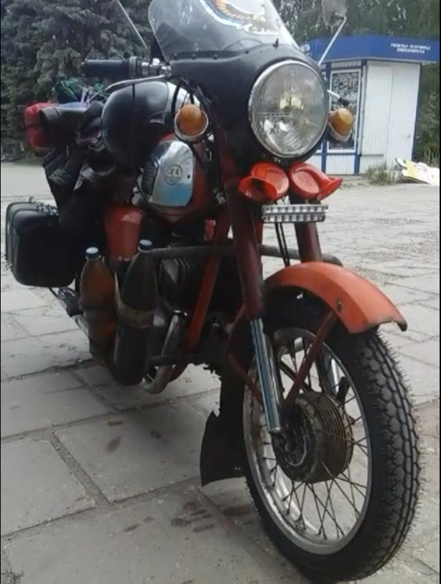

Сергей. ЯВА350-634-01 1975г. выпуска.Нажмите на изображение для увеличения

Сообщение от OSFvjik Посмотреть сообщение
Сергей. ЯВА350-634-01 1975г. выпуска.Вложение 43140
фоточка какого года?
Старый 13.07.2018, 20:35   #48
да какая разница! явно свежак. чебурашки под масло и бензин наверняка))
красотень)

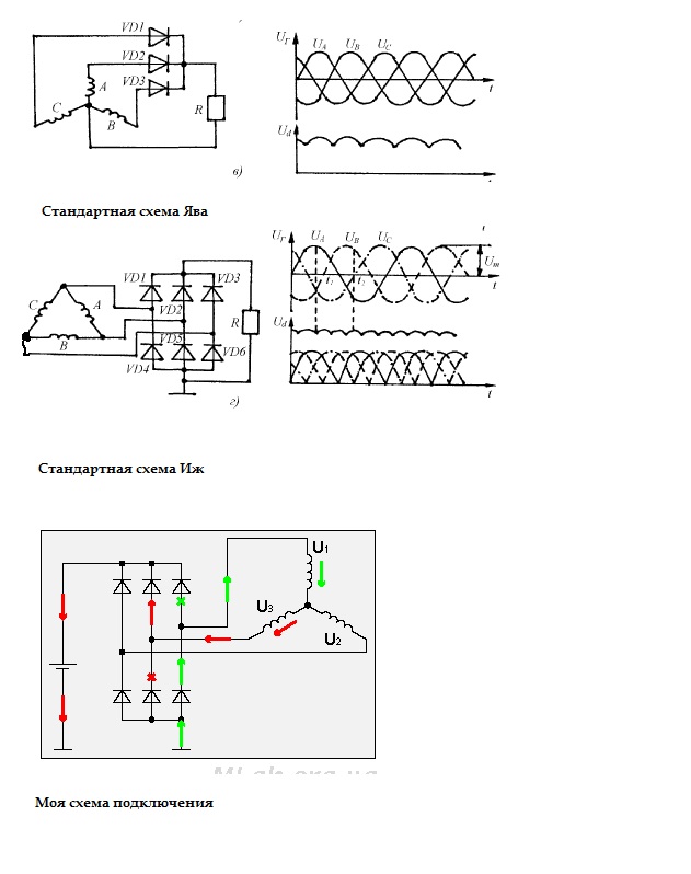

Старый 13.07.2018, 20:51   #49
у него висит 2 сигнала Волжских. А они кушают по 7 Ампер каждый. То есть когда бибикает то 14 Ампер отдай и не греши. Движок на этой Яве 6 вольтовый. То есть 75 ватт по максимуму. Если перевести в Амперы то это 12,5 А.
Отсюда и вопрос. Сигналы используются для красоты или как стоп-двигатель. Хотя судя по Яве, машинка боевая судя по аммуниции. Не похоже что бы сигналы для красоты вешали. Точнее их вешали но году эдак.....до 2000 наверное. Я уж и не помню.
на фоне твоих сигналов современный ларек Роспечать. какие-такие до 2000??
это реактивные двигатели руления.
Этого.
Я извратился и поставил, в 1992 году, 12 вольтовое электрооборудование. Подключил не по стандартной схеме, а звездой без средней точки. Генератор - ЯВА; выпрямитель - "Икарус"; релерегулятор - ЛиАЗ.
Для всех пушистым не будешь.
OSFvjik вне форума   Ответить с цитированием
Старый 22.07.2018, 14:05   #55
Интересно. А схематично можешь набросать схемку? Про переходники с 6 на 12 я знаю. А вот сама схема как фунциклирует да еще и подключенная звездой

короче ты решил выебнуться и облегчить себе жизнь. Хотя, я такой же.
Сейчас решил стандартную и очень мягкую переднюю вилку поменять на 511 CZ благо диаметр труб аккурат такой же как у стандартной 638.
Правда хотелось бы и даже очень достать и газовоздушные задние аморты с того же 511. Но....их ща хрен где найдешь. Вот такие, с ребрами охлаждения
