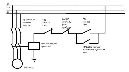

и я не понял насчет движка. контакты реле у Овена выдержат 3 -4 кВт?
Давай с конца расскажу. Всю заботу по пуску и остановке мотора возмет на себя магнитный пускатель (контактор). Вот набросал в паинте примерную облегченную схему по остановке мотора по заданному уровню.
Тут насос запускается кнопкой пуск, а остановить его можно или кнопкой стоп или прибор остановит его по достижению уровня.
