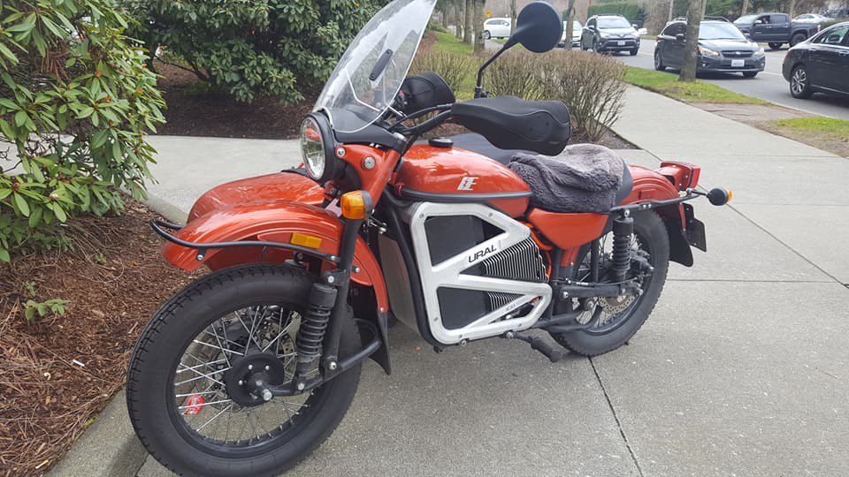

Так то электровелосипед и электромотоцикл - разные вещи, и у них разные пробеги, как между зарядками, так и между ТО. Сейчас я катаюсь в лёгком классе электротранспорта, и мне это очень нравится) Конечно, вопль "Помогите, клапана!" сменился на "Помогите, дисбаланс ячеек!",но всегда все решаемо.
Ниже мой велосипед (оранжевый) и жены (черный):
