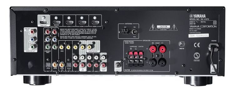

Всем привет,купил себе дом. кинотеатр.
Теперь думаю как подключить к компу?можно и через двд.
Может есть у кого старые не нужные переходники,или провода остались.Или сказать,что где купить,название,а то я в этом вообше малыш.
Модель Yamaha RX-V373

А как и что ты хочешь прогонять через ресивер?
Если и видео и звук, то у 3-ей серии либо HDMI либо стерео аналог с композитом на видео. Если у компа есть HDMI выход, причем со звуком поданным в него же, то нет проблем - купи кабель и вперед, все по цифре выгонится. Если аналог - то на тюльпанчики.

Музыку,ну я думал сделать так.Что бы кино гонять,пока надо телек другой купить.Но не до него шас.
1-ресивер-двд-комп
2-ресивер-комп.
А как узнать есть ли выход hdmi на компе?
Открыть глаза и посмотреть на заднюю стенку корпуса ПК.....
Или как "крутой" пользователь: пуск - панель управления - система - диспетчер устройств. В списке устройств должен быть перечислен цифровой выход HDMI. Звук, как правило, через него не идет, только изображение, т.к. на компах он предназначен только для вывода изображения в цифровом качестве на монитор. Для звука нужно отдельный провод.
Купи в магазине аудио-видео нужной длины провод - с одной стороны 3,5 мм джек, с другой - 2 разъема типа "тюльпан" (левый и правый каналы). Джек - в комп в выход на наушники, тюльпаны - на вход ресивера, Winamp тебе в помощь и приятного прослушивания

А вдруг у него на корме цифра в оптике или коаксиале представлена, это ж пасану реальный подъем авторитета )
Автор топика, можешь фотачку кормы компа своего выложить?
Да ну нах!....
Ну раз больше поднять нечем,... то, глядя на 2 фото, видно, что по крайней мере прямо на мамке выход HDMI явно просвечивает.... т.е. попробовать можно, только еще раз повторюсь - не факт, что выход звука на нем есть. Оптику и коаксиальные выходы непосредственно с материнской платы в обычных (бытовых) комплектациях ПК мне еще не попадались - обычно их выводят через платы расширения. Но, я Вас умоляю, нынешнее качество изготовления звуковой части материнских плат, с учетом "качества" музыки, поставляемой Инетом, при переходе на оптику или коаксиал и выпуске через ресивер - на слух практически неотличимо. Разве что шумы, вносимые простым аналоговым кабелем будут чуть сильнее. А сказать можно что угодно....
