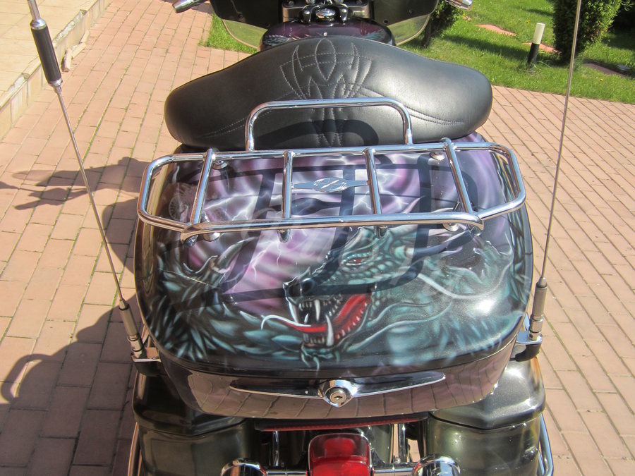

- Багажный отсек. Байк оборудован боковыми и центральным кофром. Общая вместимость хз сколько, но я гордо везу из Ашана тележку, почти полностью наполненную жратвой, и помещаю все внутрь (умения, полученные в детстве при игре в тетрис, так же сказываются). На случай, если чего-то не влазит, на центральном кофре есть багажник, на котором можно закрепить сеткой для шлема или веревкой какой-нибудь рюкзак. Поскольку у мотика нет отдельных бардачков, то в кофры встроили отсеки для мелочевки. По два в боковых кофрах и один большой в центральном. Ну и еще в левом кофре под ковриком есть отсек для хранения инструмента, куда влезет набор шестигранников и пара ключей. Все кофры запираются ключом.

У большинства пиянин-роялей что я видел трескаются впускные резиновые патрубки между карбами и гбц, хз почему но косячог у многих - этот пепелац исключение?
По звуку - пробег нормальный, возможно и клапаночки подрегулировать надо, но даже если все норм, по звуку особо нефиг париться, гремяще-стучащее пихло на ямахе - это нормально
А так годная пиянина. На них кстать вэбуста вроде нет?
ЗЫ - это не сиськи а силиконово-ботексный набор
Про патрубки в курсе. У меня тоже с трещинками, но пока еще годные, смотрел на них внимательно. Из говна какого-то их походу делали. По поводу вэбуста - честно говоря по мануалу подогрев смахивает на электрический, а по описанию читал что антифризом подогреваются. Так что тут сомнения возникли. Про сиськи согласен, годные сиськи лежат в отдельной теме. А эти - народ посмотрит и станет интересно, чо ж там написано, что такие сиськи. И прочтут отзыв. На эту тему есть анекдот. Вовочка (В) перед уроком рисует на доске огромный XYU. Звенит звонок, входит молодая учительница (У), видит рисунок, спрашивает "Кто это нарисовал?!" Вовочка встает "Ну, я."
