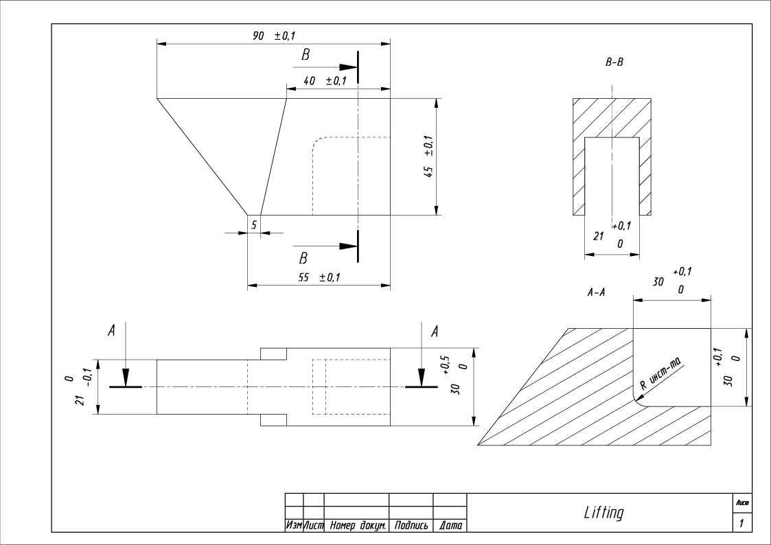

задние вставки. материал Д16. возможна закалка. отверстия буду сверлить сам.
есть кому что добавить/покритиковать?
детали будут изготовлены в выходные.

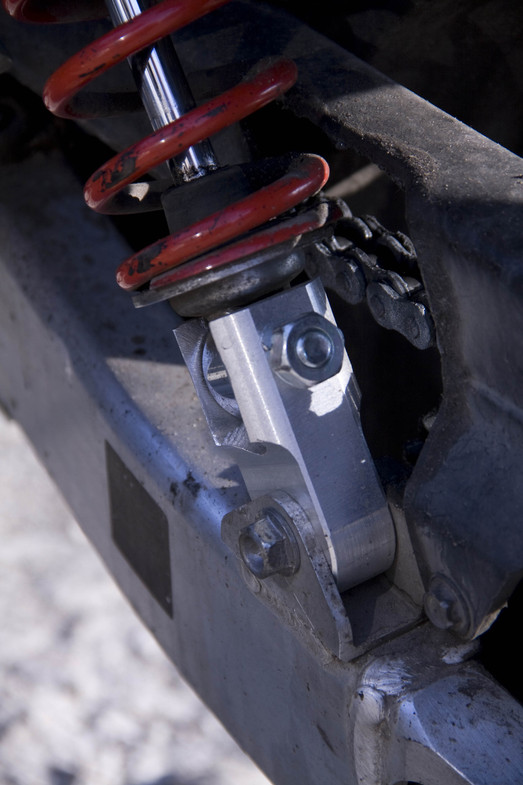

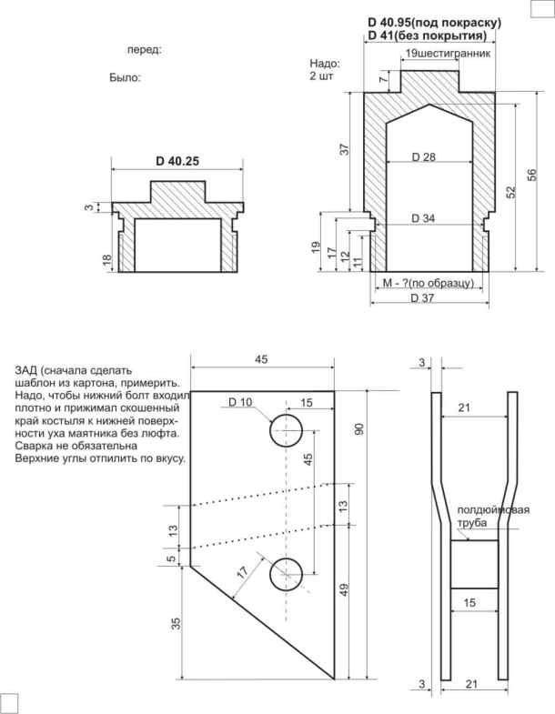

это взято за основу

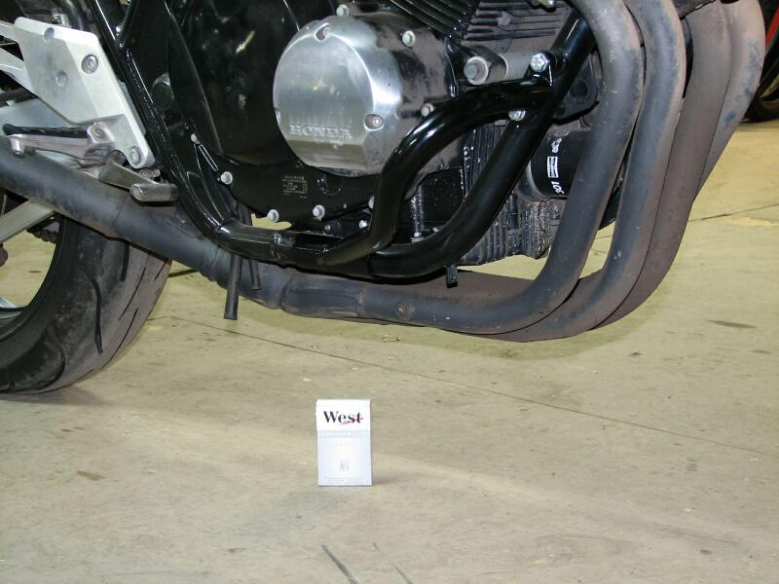

у меня глушак прямоточный расположен ниже стандарного. часто цепляю лежачих выхлопом. а со вторым номером - так вообще (:
эти вставки позволят увеличить просвет примерно на 7-8см.

Сообщение от iVan Посмотреть сообщение
А как с управляемостью проблему решишь после такого тюнинга? Не проще ли глушитель поменять чем так морочиться и мот портить? Хонда не 4483 случаем?

есть аналогичное решение от московского "позитивмото". но меня смущает разворот штока на 90 градусов. да и цены у них..

Поднимешь "жопу" - увеличиваешь угол наклона передней вилки (избыточная поворачиваемость, снижается устойчивость) соответственно, повышается загрузка передка (вилка сжата сильнее).
Дорожный просвет в районе выпускного коллектора не увеличится, а как бы не наоборот.

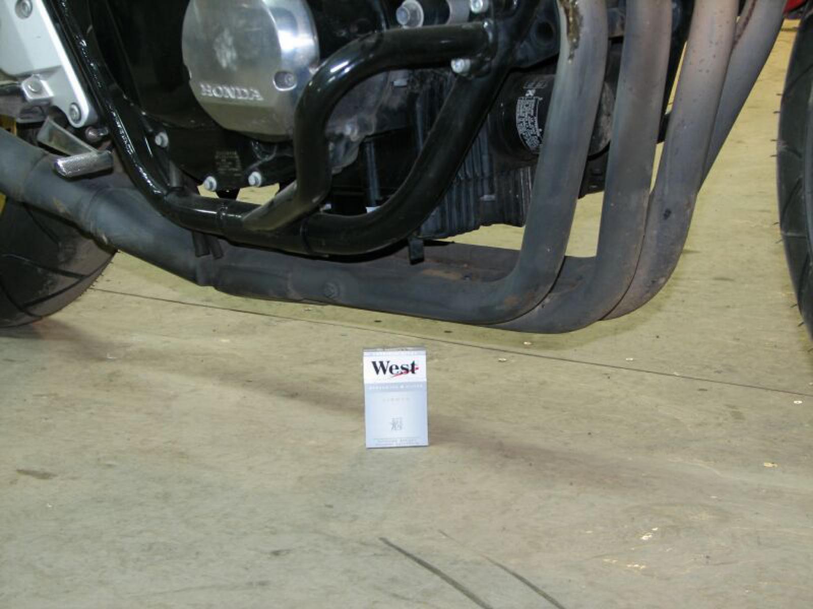

плюс использовались передние вставки. я передние ставить не буду, но, думаю, просвет увеличится в любом случае.

Адский ад! Классик с клиренсом средней эндурки.
Сцуко мне страшно!
Вобщем, я бы хотел посмотреть в глаза того человека, который пишет что управляемость никак не изменяется.

в том и дело, что у меня после "тюнинга" просвет станет такой же, как у сибихи со стандартным выхлопом до.
