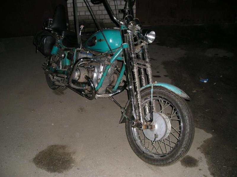

Вот Пашина вилка собранная на обычных ураловских траверсах. Материал - трубы нержавейка, диаметр не помню но толщина стенки 4-5 мм. аморты - минские. но тут можно любые. хочешь можно и ижевские поставить. на кащеевском трайке вообще обычная ураловская внедорожная вилка стояла слегка удлинненая. тут дело фантазии чисто
