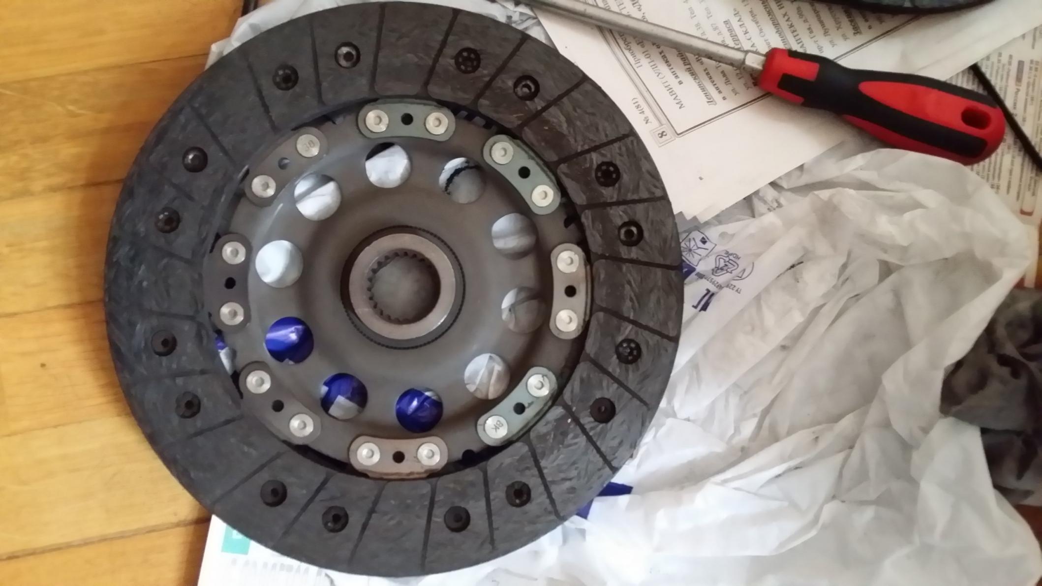

Привет всем!
Кто может переклепать накладки на диске сцепления?
Есть два диска: один потертый, второй новый. Но новый не подходит по шлицам вала коробки. В остальном полностью идентичны, даже отверстия для заклепок совпадают полностью по диаметру и расположению.
Вообщем надо снять накладки с нового диска и переставить их на старый диск.

Старый 07.04.2014, 18:10   #4
фото можешь выложить?
клепки отдельно тож сфотай.

На фото потертый диск (второй абсолютно такой же, только новый), заклепки со сквозным отверстием, похожи на вытяжные лепесткового типа. диаметр 5мм, диаметр шляпки 9,5мм, длина хз, надо подбирать. Одну высверлил. Материал - скорее всего алюминий, т.к. мягкие очень.
Общая толщина диска сцепления около 9,5мм, точного измерительного инструмента под рукой не было, мерил линейкой. Заклепки заглублены внутрь на 3мм.

Установил, уже поотжигал чуть чуть, дал угла пару раз, полет нормальный =) Я думаю что если сразу его не провернуло, то и не провернет.

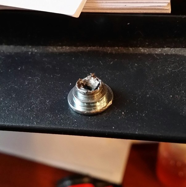

Вообщем затея была х#евая, клепки срезало =))) Общий пробег на клепаном диске составил 20т.км
Старый 13.08.2015, 20:33   #17
значит клепки были фуевые. Я на клепанном диске проезжал до 60 тыр
Старый 14.08.2015, 20:14   #18
Я думаю и двигатель то был лошадей на 70 и нагрузки были не те
