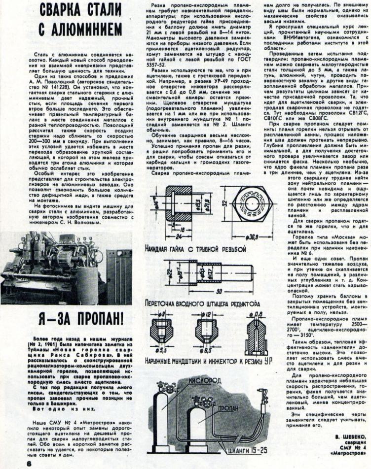

Назрела необходимость немного запаять пару деталек из меди и спаять так же между собой сталь и медь. Укомплектовался полностью газовой сваркой включая новую грелку ГЗ-03. Но..сука ацетиленовая горелка не хочет работать на сжиженном газе.
Плюёться, тухнет, или хрен разожгёшь. Измаялся я очень. Регулировка инжектора конечно дало некоторое облегчение но не более.
В общем нарыл инфу что если рассверлить инжектор смесительной камеры с 0,6 до 0,8 мм то должно быть все пучком.
И так:
1 У кого есть сверлышко 0,8 мм объехамши все. Нету нигде.
2. Кто нибудь уже заморачивался такой фигней? Результат есть?
3. У кого есть наконечник для горелки №6 куплю- поменяюсь - отберу
P.S.
Очень надо. Прямо очень. Задумка стоит, инженерная мысль споткнулась, проект завис... Одной медной фасонины накупил более 30 кг. Деньжищь вломил немеряно, а тут из за копеешной деталюхи всё встало

дома где то сверлышки такие были. на работе возможно тоже.
Старый 01.07.2015, 19:50   #3
Опишись потом, нашел или нет. А то уже пытаюсь иголкой от швейной машинки сверлить.

нашел, заточить и можно сверлить, заточу и отпишусь.
Старый 02.07.2015, 08:25   #5
Сверла уже не нужны. Запорол горелку. Сломал иглу при сверлении. Так что буду искать новый наконечник.
Старый 03.07.2015, 11:59   #6
все работает, все варит. Советую
