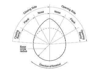

Исходя из множества технологических факторов, отражающихся на себестоимости конечного продукта, конструкторы останавливают свой выбор на определенном виде профиля кулачков на распределительном валу. А дальше – подбор фаз основывается на времени открытия и закрытия клапанов, при котором происходит наиболее эффективное наполнение цилиндров топливо-воздушной смесью.

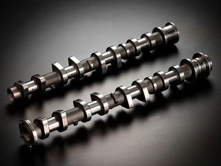

Выбор распредвалов!
Двигатели со стандартными настройками, оптимальными с точки зрения экономичности при повседневной эксплуатации, естественно, содержат нераскрытый потенциал.
Распределительные валы, работающие лучше в зоне высоких оборотов, имеют более широкие фазы, что означает открытие клапана в течение более длительного времени. Это дает больше времени на наполнение цилиндра. Для подобных валов характерно так называемое перекрытие клапанов – состояние, когда и впускные и выпускные клапана открыты. А происходит это при смене такта выпуска на такт впуска еще до достижения поршнем ВМТ. По большому счету, взаимодействие свежего заряда и отработавших газов в этой зоне перекрытия – одна из главных составляющих проектирования распределительных валов (для одновальных конструкций) и их установки (для двухвальных ГБЦ).
