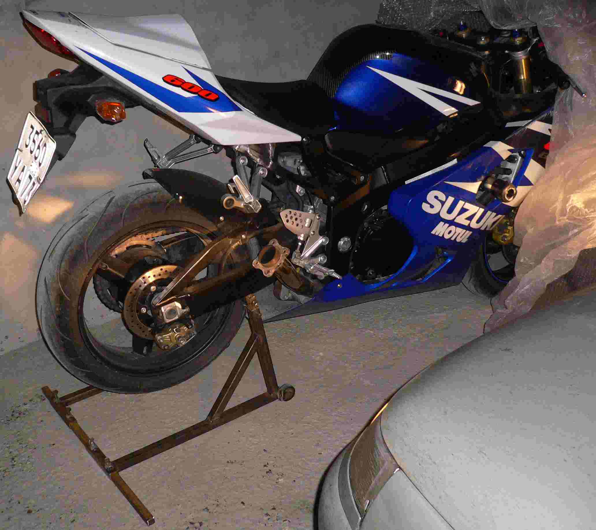

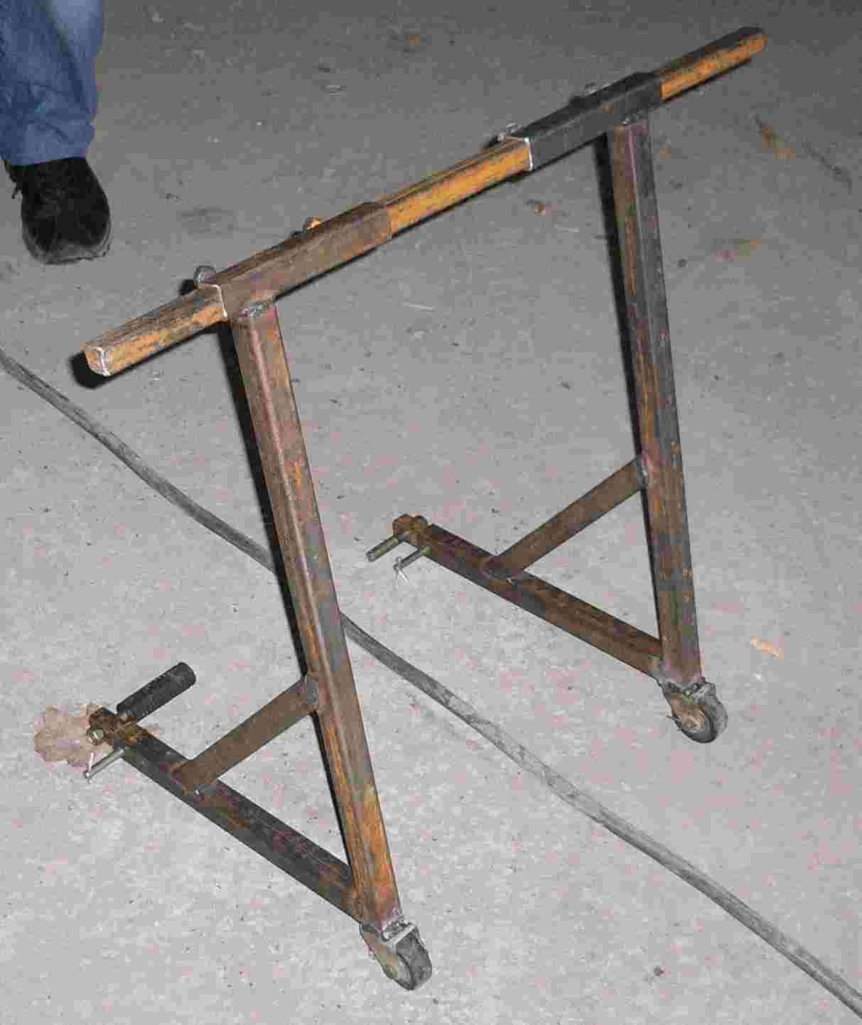

По умолчанию подставка под маятник
собственно мне сварили недавно сабж.
из минусов пока:
* не смог поставить на подствку совй мот в одиночку - скорее всего высота великовата
* не за что цепляться, чтобы снять мот

мда интересно получилось!

мне кажется тут дело не в высоте. все дело в рычагах и силах. колеса надо было под стойкой делать, а не выдвигать вперед. так конечно мот лучше стоять будет - не слетит, но и снимать его труднее. а может и ставить труднее тоже из-за этого

А нафига это надо? Я вон брусками деревянными пользуюсь
Стальные Крылья
Старый 10.11.2007, 22:26   #5
ну дык можно и гайки зубилом и молотком откручивать. на спортах архи незаменимая вещь. А подставка действительно высоковата. Я в тольяти когда смотрел она по ниже была.

на подставку под маятник я смогу(я надеюсь) мот поднять в одиночку, а на кирпичи нет

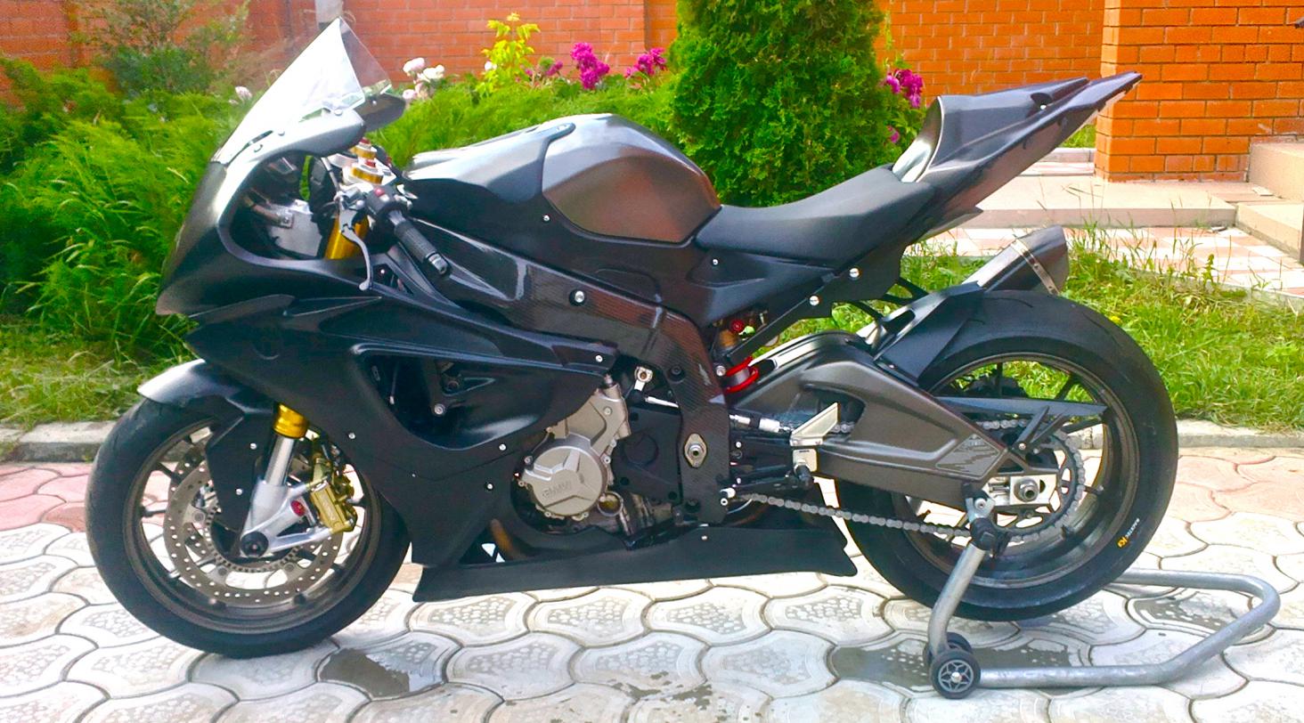

Это правильно называется - подкат. Бывает еще подкат с возможностью вывеса вилки. Обычные простые подкаты начинаются от 50 долларов и выше.
Чтобы легко поднималось и опускалось углы должны быть такие как на картинках. Больше рычаг, меньше высота подъема
Стоит мотик на таком заднем подкате уверенно. Можно залезать, слезать да и не так просто уронить. Передний поуже с вывесом нужен для ремонта в основном.

Старый 27.02.2013, 14:12   #18
покупал сорокинские в начале прошлого сезона.
эксплуатировал активно весь год.
нареканий нет.
ценник уже не припомню, что-то около 5к ре за пару
для чопперов и прочих больших и тяжелых мотаков изготавливал самопал, на базе ножничного подемника с гидро-домкратом.
