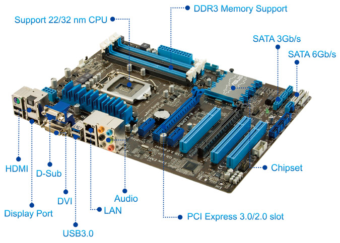

Автор топика, можешь фотачку кормы компа своего выложить?

вот и то и то

Ну раз больше поднять нечем,... то, глядя на 2 фото, видно, что по крайней мере прямо на мамке выход HDMI явно просвечивает.... т.е. попробовать можно, только еще раз повторюсь - не факт, что выход звука на нем есть. Оптику и коаксиальные выходы непосредственно с материнской платы в обычных (бытовых) комплектациях ПК мне еще не попадались - обычно их выводят через платы расширения. Но, я Вас умоляю, нынешнее качество изготовления звуковой части материнских плат, с учетом "качества" музыки, поставляемой Инетом, при переходе на оптику или коаксиал и выпуске через ресивер - на слух практически неотличимо. Разве что шумы, вносимые простым аналоговым кабелем будут чуть сильнее. А сказать можно что угодно....

судя по фоточке мамки там проц i-серии (i3, i5, i7), у них видяха в проце и звук зарулен на HDMI при использовании встроенной звуковухи. Оптический выход так же виден над разъемами Display Port и HDMI.
так что вариантов 2:
1. HDMI кабель от мамки до ресивера
2. оптический кабелек от мамки до ресивера
самый простой вариант для твоего ресивера с HDMI, с оптикой может понадобиться слазить в настройки ресивера, не помню куда оптика привязана по умолчанию на трешке.
такие кабели (HDMI-HDMI) есть во всех магазинах бытовой электроники, за "золотом" и понтами не гонись, смысла в этом нет.
Сорри, не разглядел... ик, НГ еще все-таки , хотя там может быть и просто заглушка....

1. не заглушка, оптика на мамках давно перестала быть экзотикой.
2. Мамка выдаст звук вполне приличный, плюс ресивер доработает, если колонки не топовые B&W, то все будет более чем прилично для кино и mp3, не dvd-a и SACD с винилом конечно, но не плохо.
