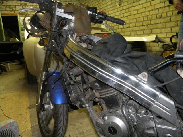

Немного не про краску... кто полировал раму у своего мотоцикла? Если например сначала вышкурить раму 600-ой, потом 800-ой и 1000-ой наждачкой и отполировать раму пастой с абразивом ( "Магваир" или "3М" )

Сообщение от Tybys73 Посмотреть сообщение
Я полировал весь алюминь что есть на мотеге. Труд ацкий,но эффект того стоит...
Ищи фетровые круги, полировочные пасты и мнооооого наждачки
С самим процессом полировки знаком на деле, полировал машинкой с кругом шерстяным и пастой с различным коэффициентом абразива. но алюминь ещё не полировал. А труд и вправду долог и кропотлив...
Старый 14.11.2010, 10:35   #28
от себя чуток добавлю - когда не нашел нормлаьного круга в магазе, сделал двухслойный из валенка. нормально, но периодически "засаливается" и ножом приходится срезать.

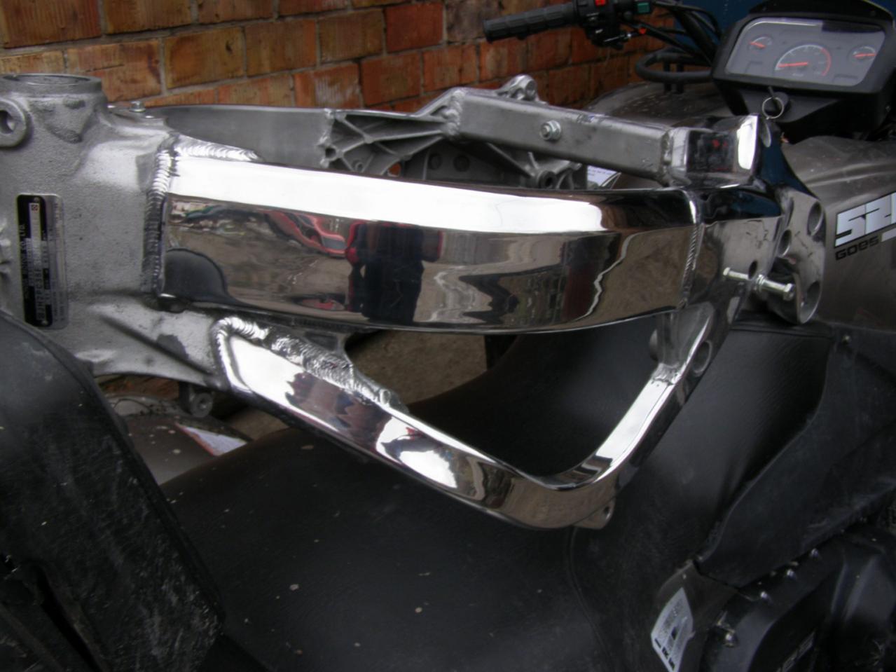

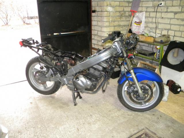

Вот в выходные решил отполировать раму. и вот результат: до и после
ID:	1857   Нажмите на изображение для увеличения
