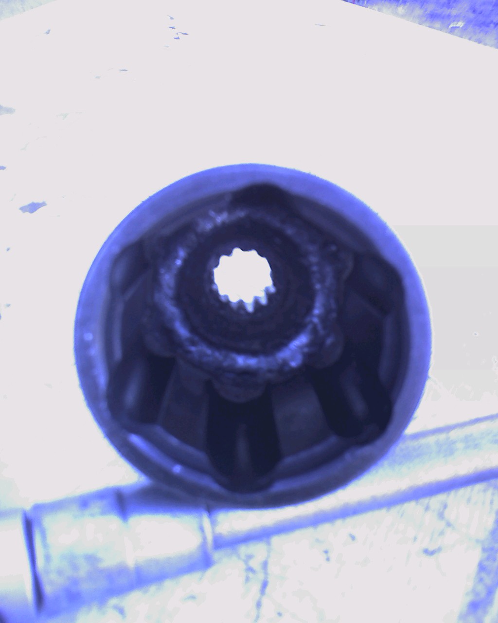

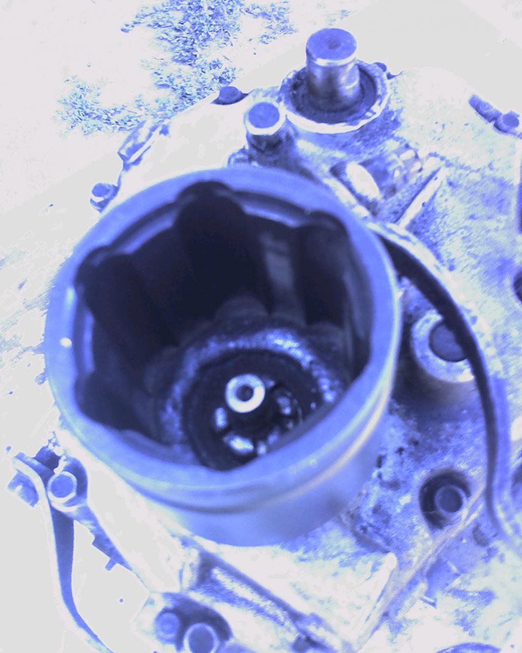

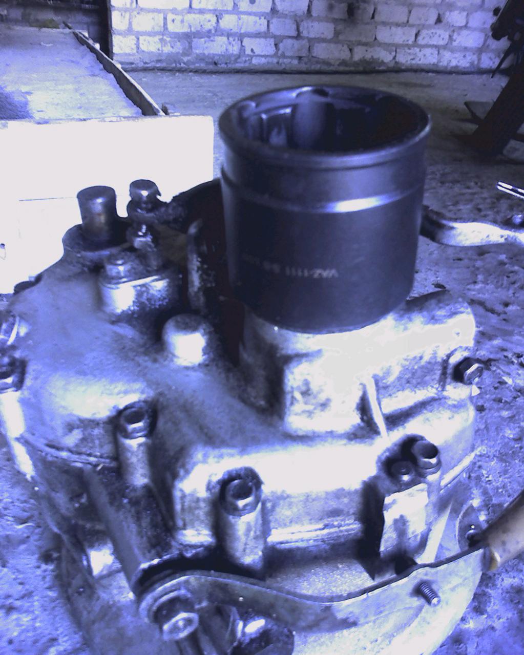

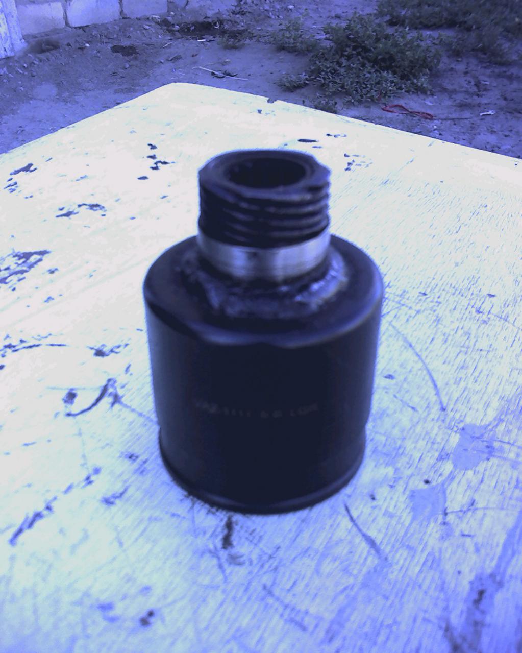

Решил отказаться от крестовины после коробки и установить ШРУС. Вариантов совсем мало: или от ино или от Оки. Взял второе. На станке обточили вилочку, которая идет в резиновую муфту до диаметра 42 мм, а у ганаты отрезали хвостовик, просверлили корпус и расточили под те же 42 мм. Затем в станке отцентровали, прихватили и проварили с двух сторон. На станке вилка точилась на ура, а вот ШРУС не сдавался! Метал прокален милиметра на 2 с обеих сторон, резцы потом все на заточку.
Примерял на запасную коробку, вроде все ОК, шов за сальник не цепляет, должно работать.
Фото опять же с мобильника, да еще и с каким то неверным голубым оттенком , извините уж.
Теперь следующим этапом буду скрещивать кардан днепра и полуось Оки

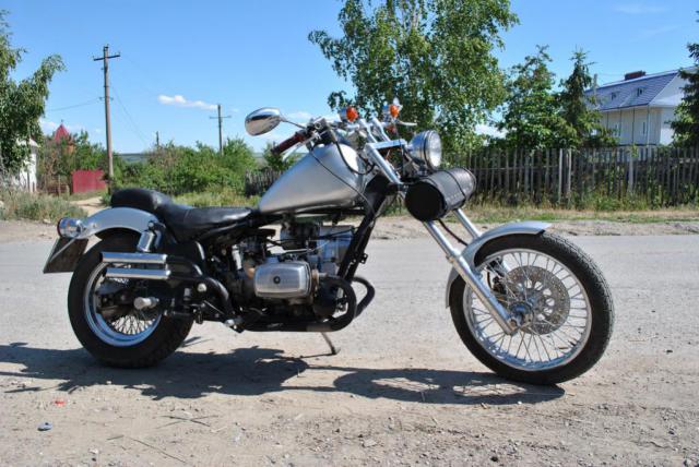

Чем жеж тебе крестовина то так не угодила? Я понимаю ВШК взад втыкать и угол кардана радикально менять например - но на стандартном колесе такие приблуды мастерить - загадка
Старый 16.07.2010, 14:53   #3
Andr224
Регистрация: 03.07.2009
Сообщения: 270
Вес репутации: 79
...на стандартном колесе...
Так я ж и не писал про стандарт!
Вот фото из моей соседней темы:

А как решишь проблему крутильных колебаний при работе двигателя? В стандартной конструкции его роль выполняет как раз резиновая муфта...

Колебания частично гасятся диском от 408 москвича, а частично будут добивать оставшуюся крестовину. Как то оно так.
А также коробку и редуктор Мути сцепление с демпфером
Старый 17.07.2010, 17:38   #10
Ну как вариант можно задуматься о демфирующем диске сцепления, с пружинками чтоб сглаживал удары.

Так диск от 408 и есть с пружинами, собственно. Я про него и написал, просто, сообщение так написано, что можно про обод заднего колеса понять

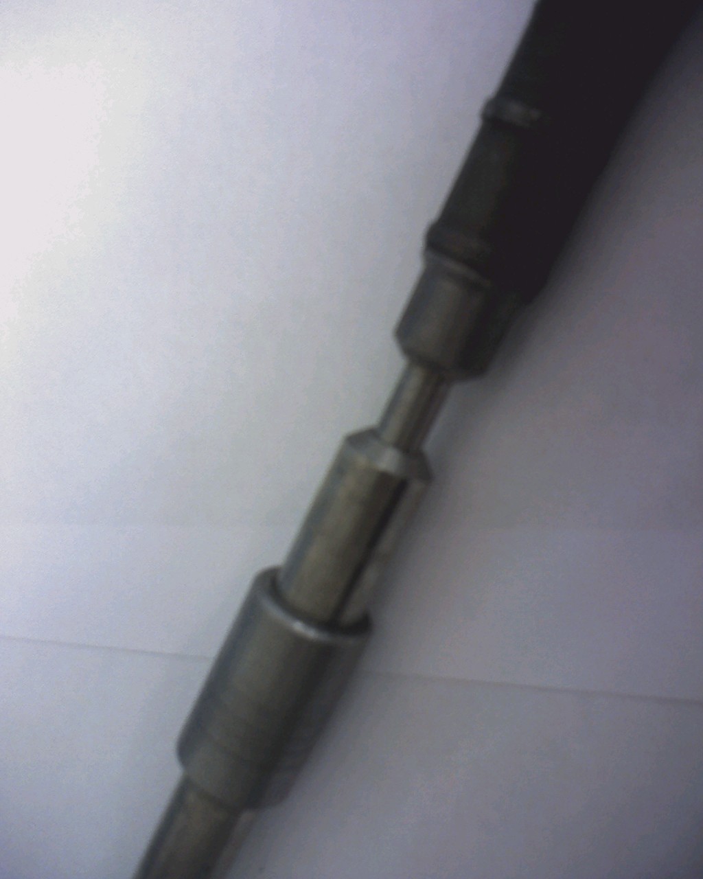

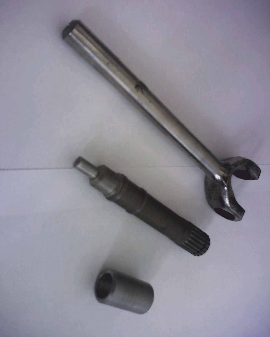

Все! Сегодня снял старый кардан и установил гранату. Перешел непосредственно к испытаниям. Вот пара фоток процесса изготовления нового кардана:
Вибраций и прочей ерунды нет?

Незначительные колебания всеже имеются, хотя варили прямо в токарном станке и потом еще центровали. Вся беда заключается в том, что кардан не цилиндрический, а немного под конус - трудно зажать в кулачках токарника. Так то сегодня доехал до работы, нормально вроде. Еще на выходных покатаюсь, там видно будет.
