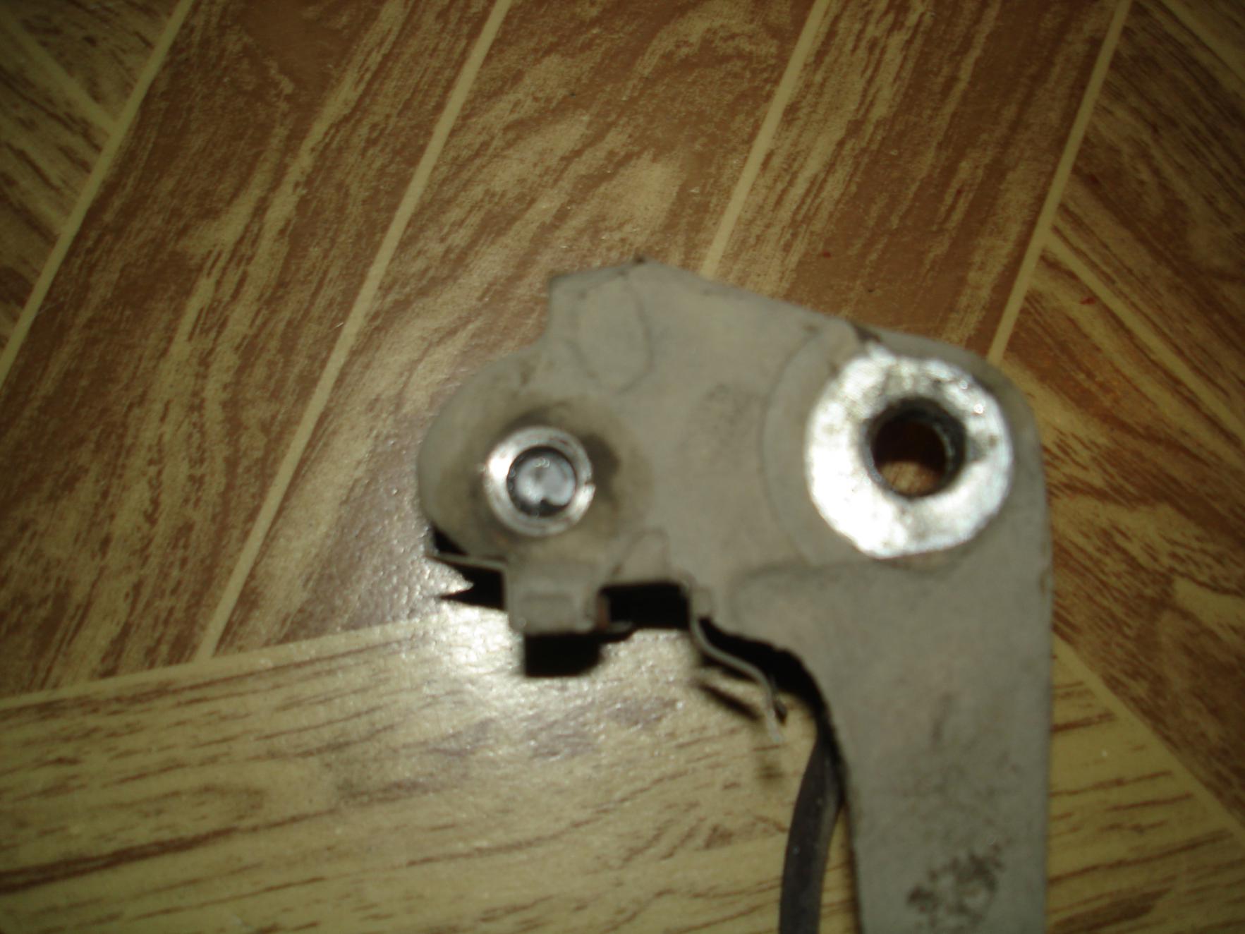

короче сломали болт крепления суппорта, часть болта осталась внутри
сколько стоит вытащить и где этим занимаются?
остатки болта в левой дырке, фотка фиговая но идею понять можно

в любом сервисе где есть сверлильный станок. стоит думаю будет пару сотен.

четта сомнения у меня что одним сверлильным станком обойтись
там вроде как в середине болта сверлят дыру и вкручивают девайс с обратной резьбой чтобы потом все вместе выкрутилось

Как вариант зубилом сделать конафко и при помощи ударной отвертки и молотка извлечь на свет божий.
я так обычно делал

есть специальный инструмент для выковыривания остатков болтов, называется "екстрактор", точный принцип действия не знаю, но говорят что выковыривать им легко и досточно быстро

обычной дрелью такие вещи высверливаются без особых трудов. а если руки прямы и аккуратно все сделать - то не придется ругать себя последними словами из-за поврежденной резьбы

вчера все выковыряли подручными средствами
всем спасибо
