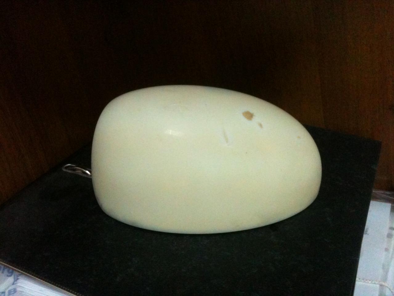

Поделюсь своим опытом, может пригодится кому нибудь.
Столкнулся с необходимостью покрасить хромированную деталь в белый цвет, для этого надо снять хром, т.к. краска на хроме держится крайне херово.
Можно конечно запастись наждачкой и терпением и неделю тереть, или отнести в пескоструйку, но можно повредить хрупкие детальки.
Все что нужно это купить в Хобби или в Электроне Хлорное железо.
Я Купил две баночки по 250гр за 60р каждая. Развел в 2 литрах горячей воды, закинул хромированную накладку зеркала, т.к. раствор полностью не покрыл ее, влил еще литр воды, тем самым нарушил рекомендуемые пропорции. Через 2.5 часа достал чистую пластмаску без хрома))) Получилось
На самом деле она была готова уже через полтора часа, но оставался какой то черноватый налет, я подождал еще час, налет ушел но не весь, остатки смылись водой и моющим средством для посуды.
Думаю если бы пропорции 1:4 не нарушил, то смылось бы все за 30-40 минут как написано на баночке с этой жуткой смесью)
Подходит любое хлорное железо, главное разводить как положено (1:4 безводное) (1:2 водное). Безводное дешевле в несколько раз. (250гр-60р)
На фотке та самая деталь которая 2 часа назад была хромированная.
Техника безопасности:
1)Пары выделяемые при смешивании этой годости с водой ОЧЕНЬ токсичны, лучше делать на улице и не дышать пока находишься рядом.
2)Сыпать порошок в воду по чуть-чуть, если высыпать всю банку сразу, раствор может выплеснуться наружу и облить все вокруг, т.к. при засыпании порошка в воду происходит резкое выделение тепла "кипение" так скажем.
3)Голыми руками в раствор не лезть.
4)Раствор беспощаден к металлу, смывать хром можно ТОЛЬКО с пластика!

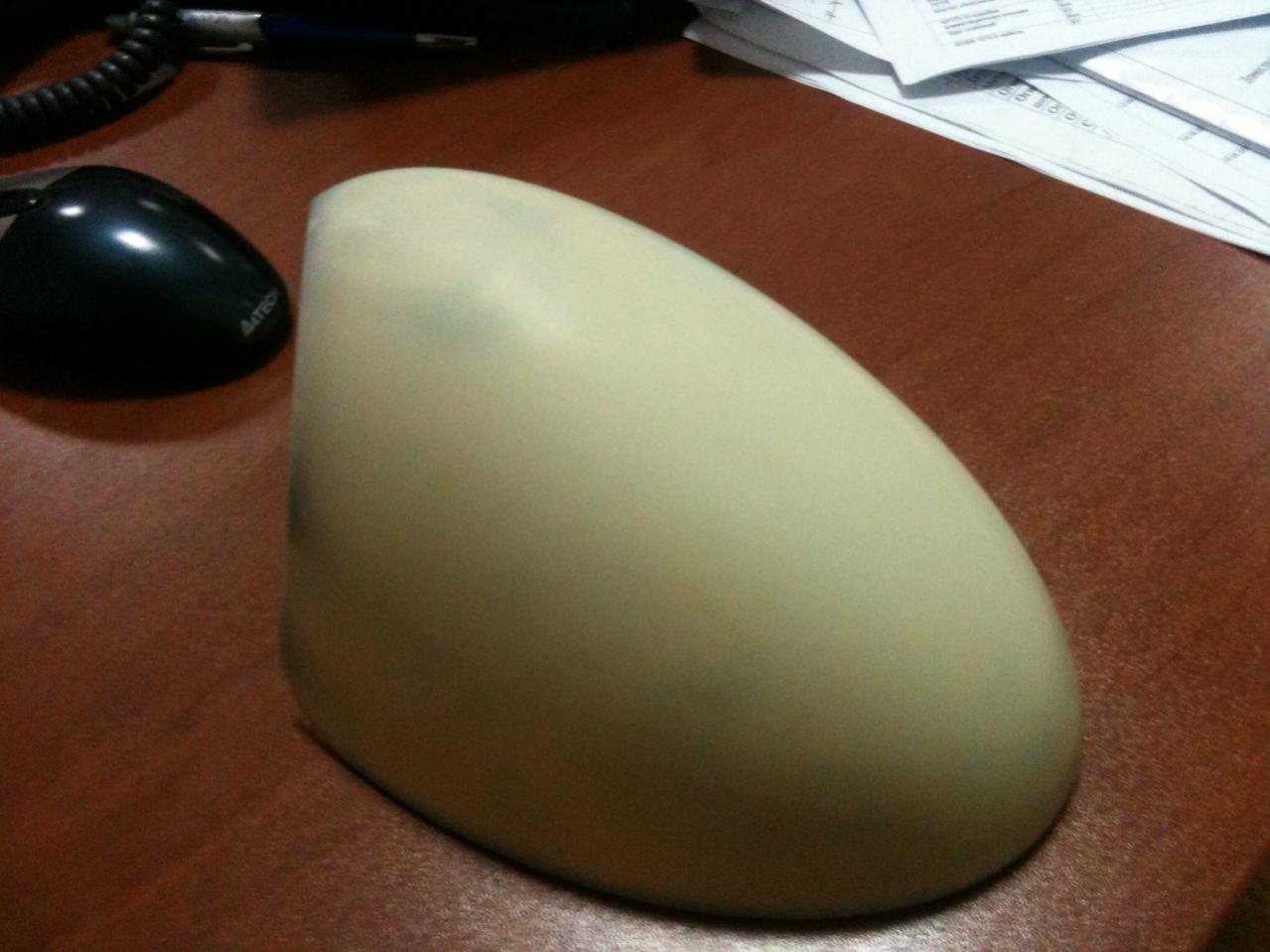

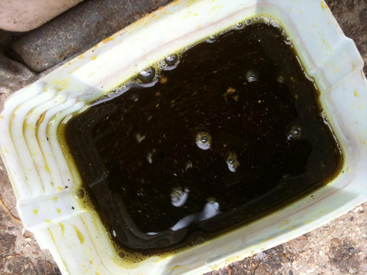

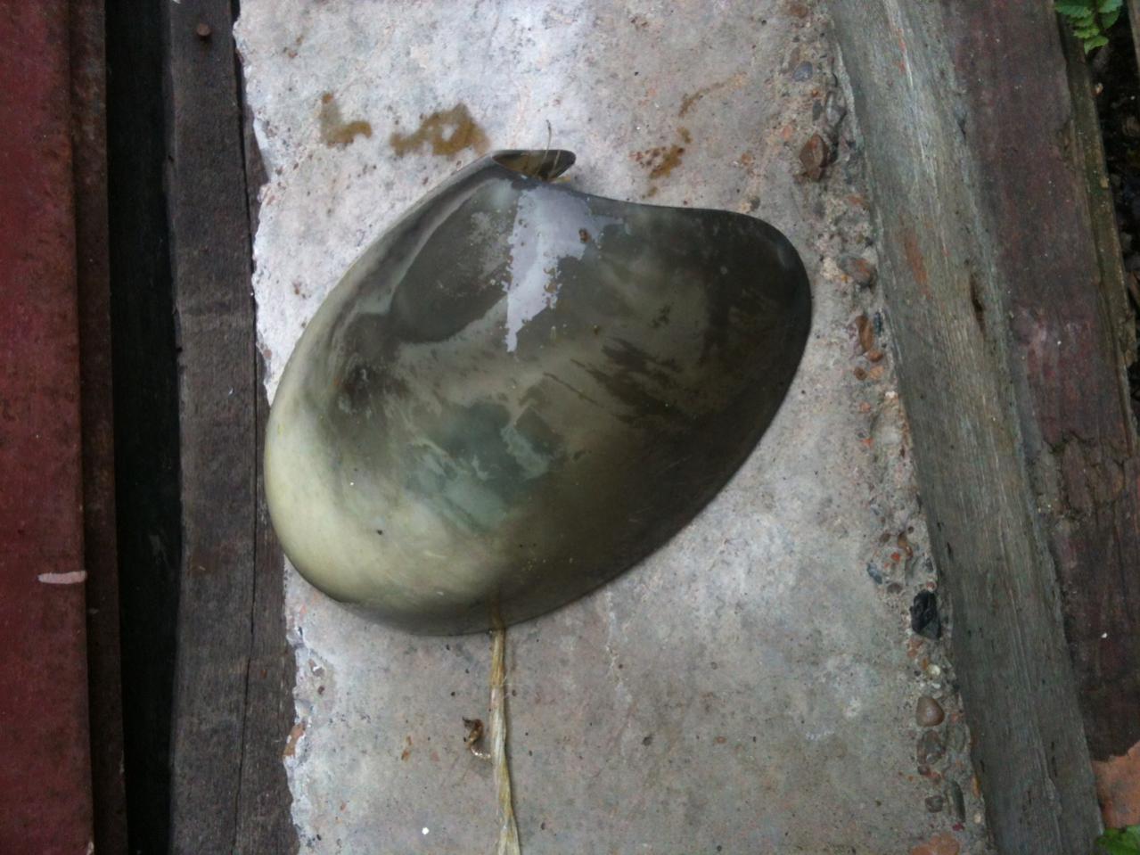

Снимал хром с второй накладки,
в этом корыте она пролежала всю ночь, вчера перед уходом с работы закинул (фото№1)
Когда достал, остался только какой то черный налет (фото№2)
Несем все это дело в раковину и отмываем губкой с моющим средством, получаем голую чистую пластмаску (фото №3)
А вот тут видно что в этой адовой смеси плавают остатки бывшего хрома (фото №4)

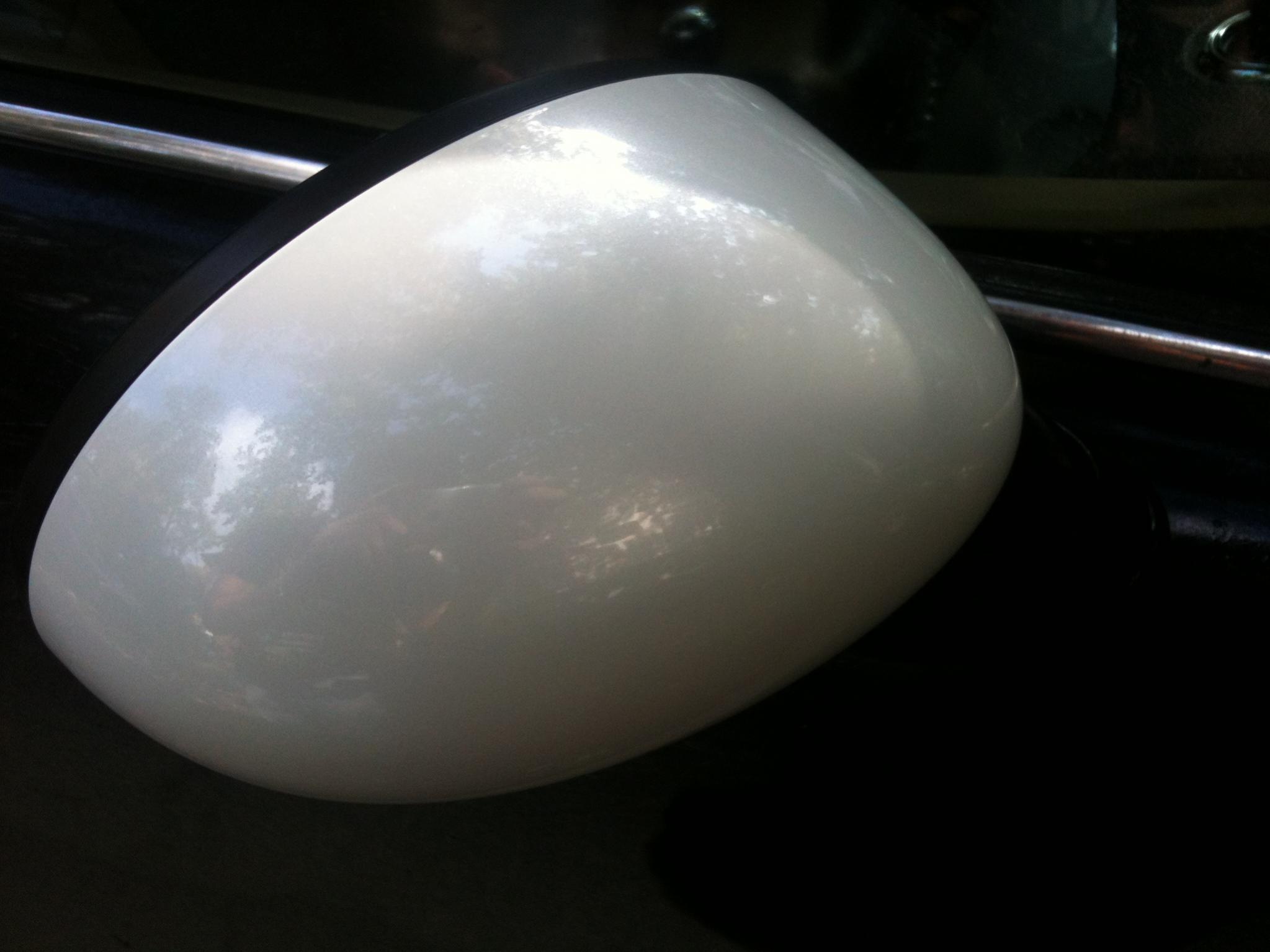

Вот что получилось после покраски!
В живую смотрится в 100 раз лучше чем на фото)

marilyn
перламутром штоли облил?
ксералик
