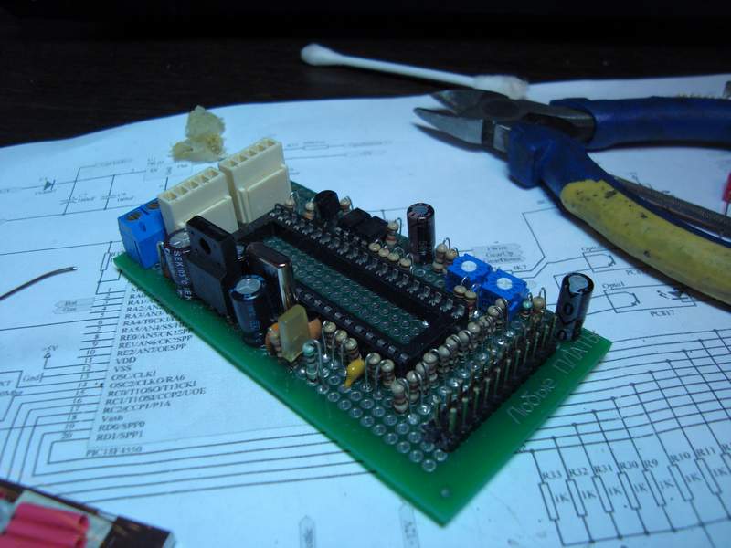

Если хочется поипаццо, вот http://forum.ulmoto.ru/showthread.php?t=9273 Эту хреновину я собрал, микруху прошил, всё в общем готово, осталось к экрану прицепить и заказать датчик холла. На шадоу эта хрень как и на стиде нафиг не сдалась, но просто ради процесса можно попаять. Цена только у контроллера кусается. Зато он потом на дальнейшие самоделки останется, штука неплохая. Нашел в инете вот это - http://dmitrstas.ucoz.ru/publ/chasy/...tatk/4-1-0-114 вольтметр и показометр остатков топлива на атмеге8 и экране от Nokia 1110, который стоит 100 р в телемастере на Нариманова. Что касается датчика - даже не начинал разбираться и прикидывать как его лучше установить, так как в ближайшее время этой хреновиной точно заниматься не стану. И вот, тоже нашел когда-то в инете и купил все детали, но не собирал ещё: http://www.compcar.ru/forum/showthread.php?t=7945 С тем же экраном от Нокиа, очень бюджетно. Сам поставлю на зарядное устройство для аккумулятора мотоцикла. Так как нет на мотике штатного тахометра, интересно было посмотреть как ведёт себя двигатель на разных передачах, поставил на руль вот это http://dmitrstas.ucoz.ru/publ/chasy/...13_c/4-1-0-128 работает без глюков.
Старый 13.09.2012, 18:40   #9
Вот такая хреновина получилась.

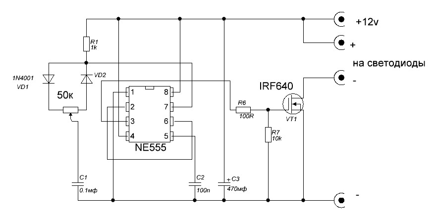

Что касается подсветки: ты наверняка будешь использовать светодиоды как самые долгоживущие и удобные в установке. Поэтому нужен только шим регулятор на 5 вольт, схем в инете до фига, к примеру та, что на фото. Ни разу ей не пользовался и скопировал почти с первой ссылки яндекса, но не сомневаюсь, что работать будет. Останется только поставить переменник на ось заслонок карбюратора и всё - это как самый простой и дубовый вариант. Можно придумать схему изменения яркости пропорционально частоте искры. Тогда к катушке зажигания на входе подключается небольшая схемка, к примеру типа той, которая в тахометре по ссылкам выше перед контроллером используется. Она будет в удобное для нас напряжение превращать импульсы с распределителя зажигания, которыми через ещё какую-нибудь хреновину в нужной пропорции будет рулиться шим-регулятор и изменять яркость подсветки. Минус первого варианта - износ переменника, хотя пару лет прожить должен. Минус второго варианта, как думаю, геморройная настройка этой самой магической хреновины, которая будет изменять частоту импульсов зажигания в нужную частоту или напряжение, которым будет управляться шим, изменяющий яркость. Импульсы зажигания применять в качестве управления яркостью почти без всяких приблуд тоже можно попробовать, например от 2 до 4,5 тысяч обротов. Возможно получится, тогда вообще минимум деталей получится.
