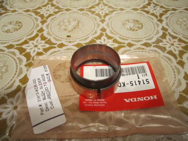

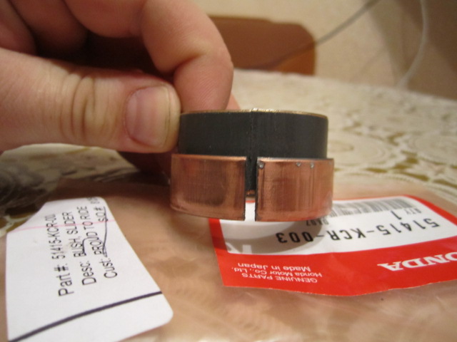

Выдергивая перо нижняя направляющая встает враспор к верхней направляющей так как она меньше в диаметре тем самым убивается тэфлоновый слой который нанесен на направляющих!!!

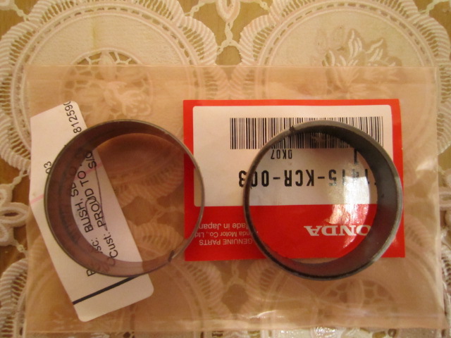

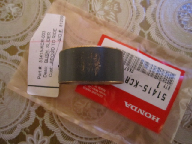

Олег я несобирался никого учить и умничать!все уже давно разобрано и собрано в обратной последовательности!хрен его знает может второй раз у меня получиться разобрать вилку без повреждения направляющих но я все же заказал новые и поставил!статья с сайта serjik.ru была изучена еще пол года назад и к моему штоку без граней вообще отношения неимеет!!!на рисунке нище показано в каком состоянии была направляющаяя!хотя может старый хозяин раздолбай такие посставил!

На рисунке видно как я вставил нижнюю направляющую в верхнюю!похожее происходит при выдергивании пера!какой нах тэфлон выдержит!!!или я опять неправ???
