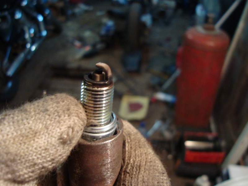

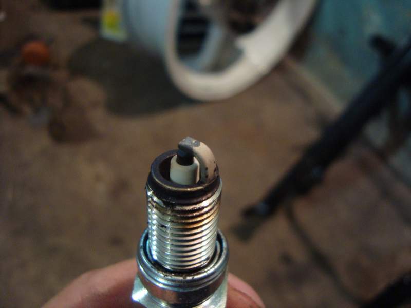

У меня опыта в определении качества смеси по нагару нет, могу только на фото в инете опираться, поэтому интересно было бы услышать мнения. Настраивал как рекомендуется в мануале на Стид 400 около месяца назад. С этими свечками проехал примерно 350 км. Нужно ли что-то менять в настройке качества смеси или оставить как есть?

Свечки чистенькие, нагар кирпично-песочный все гут.
Не мешай мотору работать ))

http://enc.drom.ru/2997/
тут вот подробно написано =)
а свечки -да, свечки в норме.. не крути ничего=)

Спасибо! Мешать работать мотору не буду ) О, как раз по этой картинке и оценивал. Но для пущего спокойствия решил всё-таки спросить, так как не понравился черный нагар в начале резьбы.
