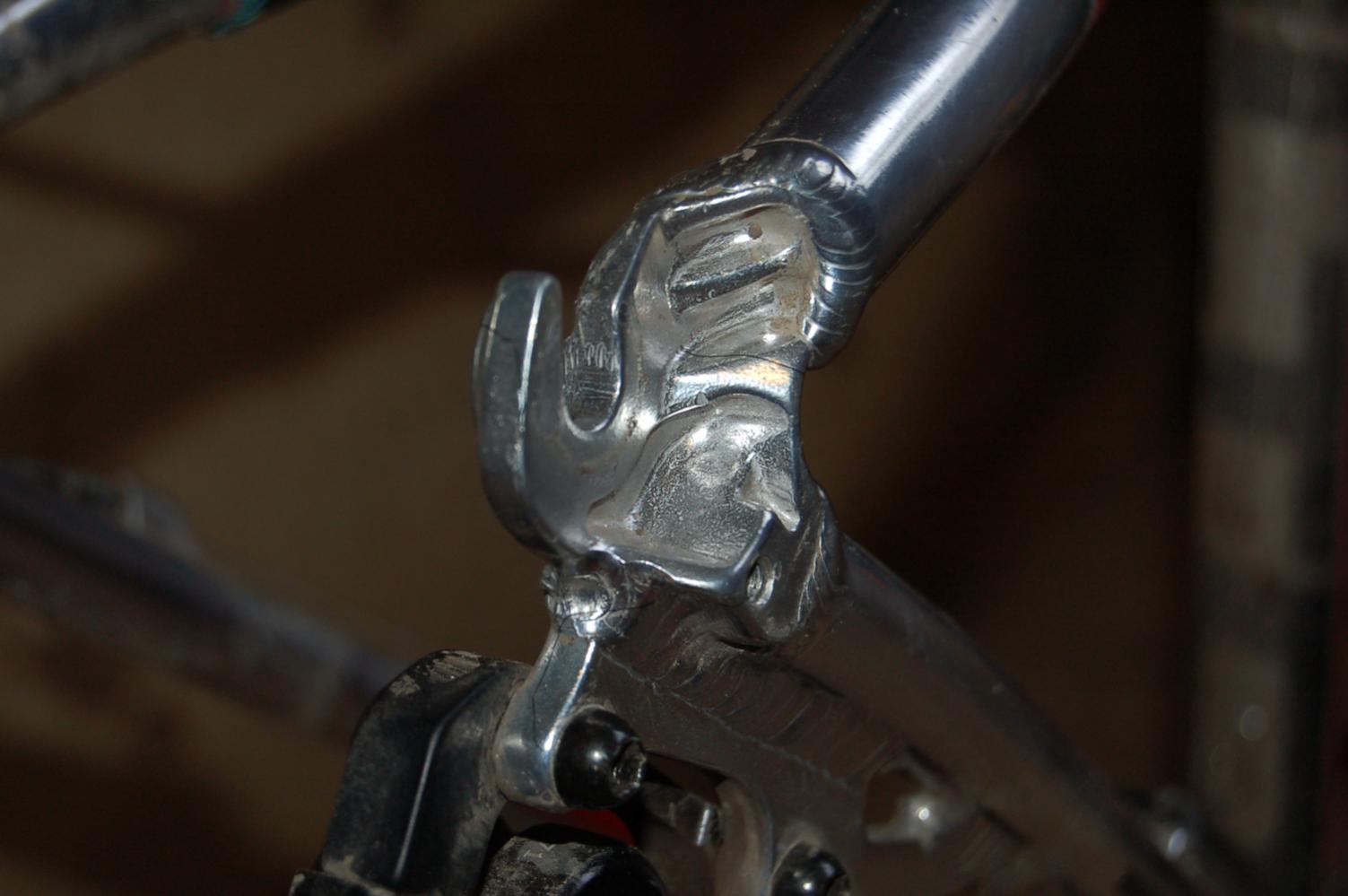

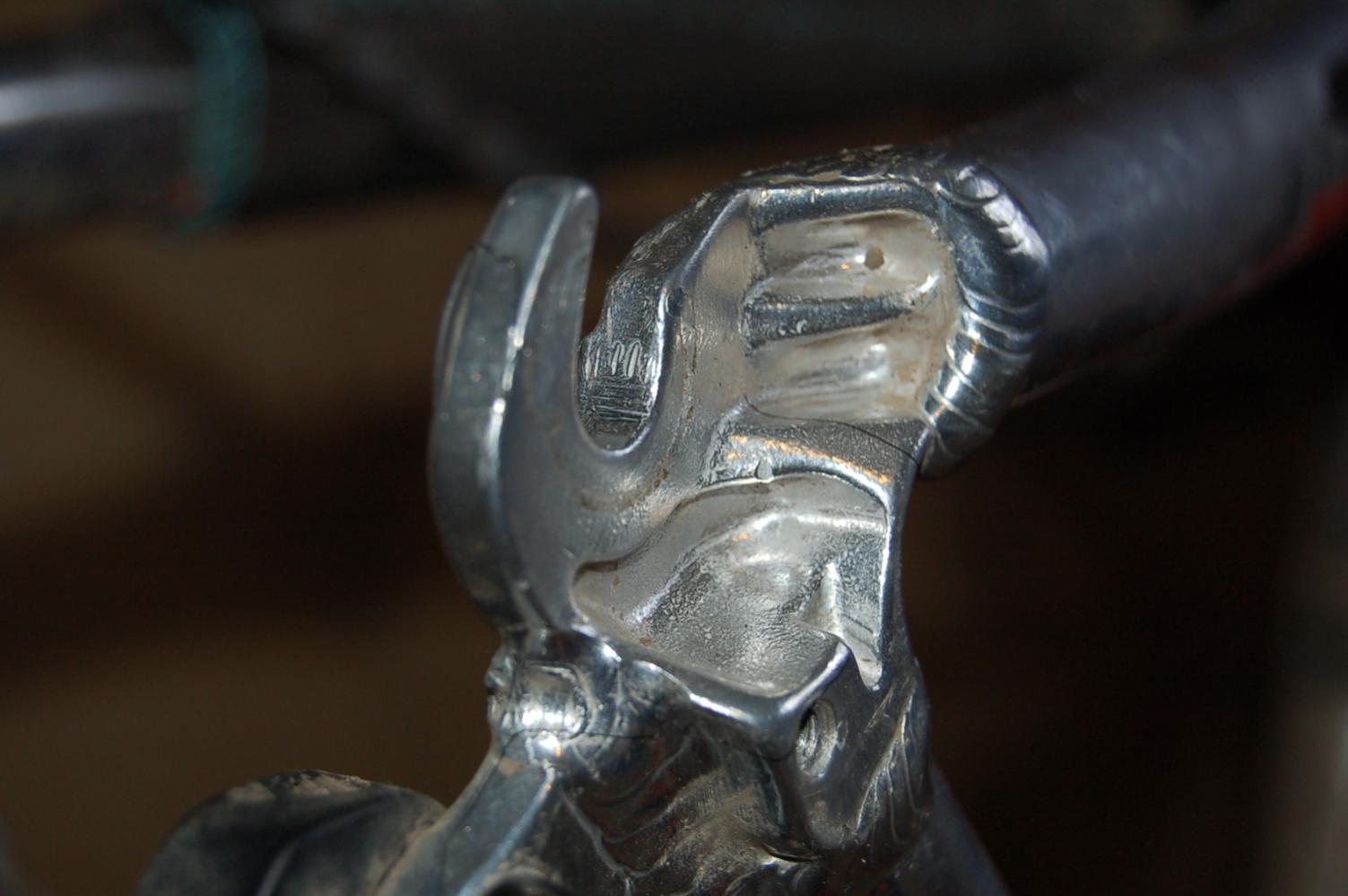

Господа и Дамы!
Нужен совет - может быть кто то сталкивался - где у нас можно сделать ультразвуковую дефектоскопию? И в какую стоимость она может вылится?
У товарища подозрение, что в раме трещины, хочет официального подтверждения.

в том то и дело что магнито-порошковая - не пойдет. См. фото.
...официальную справку выдадут вряд-ли.......
Да не нужна официальная справка пока что. Для себя убедиться человек хочет.
Фотки вон приложил. Там 3 трещины. Щас у человека задача, что б перед немчурой лохом не выглядеть убедиться что там не повреждения поверхностные и не царапины а именно разлом структуры металла. Хотя я посмотрел и мне кажется что не нужна дефектоскопия.
Там и так все видно.
Если ему немчура в гарантии откажут - тогда встанет вопрос официальной экспертизы - это все одно в москву или казань везти в НИИ металлов и сплавов...
Котяр, УЗ не обещаю - вроде на фирме есть G-Излучающая - которой швы сварные смотрят, попробую спросить если тебе пойдет
Спасибо, бум ждать, может еще кто то что то подскажет как вариант...

что то странным образом она трескаться начала, не разу такого не встречал. обычно дропаут просто отламывается, а тут он аж вдоль начал лопаться. где на это чудо посмотреть можно?
Как раз магнитопорошковым методом (а еще есть краски специальные для швов) такие трещины, связанные с нарушением целостности структуры металла лучше всего и определяются....
ИМХО Судя по фото, трещины там не поверхностные, связаны, скорее всего с усталостью металла, т.к. выходят за зону сварных швов, т.е можно смело на экспертизу или претензию писать. Другое дело, - будет считаться ли это гарантийным случаем - ХЗ......

Вобщем то можно уже подъитожить.
Экспертиза не понадобилась, немчура признала дефект по фото и прислала замену.
Старую раму даже не затребовали.
