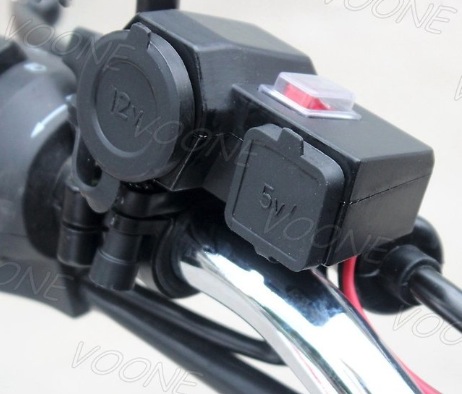

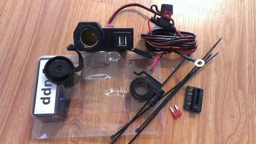

Привет народ!По какой схеме кто устанавливал!? Весь внимания!?Желание есть поставить такой!

А какую схему надо? Нет там никакой схемы. Два провода кидай прямо на аккумулятор, розетку на руль и всё. Предохранитель там уже есть. Провода под баком аккуратнее проложи, чтоб не перетёрло и не коротнуло. Вся сложность.

напрямую точно нельзя, высосет АКБ. Не сразу правда но высосет. Через замок можно, но для того что бы телефон на стоянке зарядить включать замок? лучше сделай отдельный тумблерок

[QUOTE=25-rus;604865] Кстати , один совет тебе, не вздумай в этот прикуриватель втыкать компрессор для накачки колес и реальный прикуриватель - погорит весь девайс нахер. С первого раза.
Не знаю какой у тебя компрессор, я второй год качаю колеса через него. Стоит на руле, подключен напрямую к АКБ. Ничего не высасывает, даже если месяц стоит. На выключателе лампочка горит когда он включен, следи и не оставляй включенным. Имхо.
Старый 31.05.2017, 08:36   #9
У меня подключен напрямую к АКБ, никаких проблем, ничего не высасывает. Но у меня без USB. Использую при необходимости отдельный USB переходник. Качаю колёса компрессором и т.д.
Старый 31.05.2017, 09:27   #10
если гнездо прикуривытеля одно - тогда да ничего не сосет. А когда юсбиха висит там внутри преобразователь с 12 на 5 вольт. Я свой мерил там маленький ток потребления есть даже в состоянии покоя. Цифирьки не помню но какие то есть. Отсюда и вывод что сосет. ЕСли АКБ 10 Ампер а ток разрядки в 20 мА то...ща посчитаю, высосет за где то 20-25 дней. Если 10 мА то за 30-40 дней. Бля, не помню я скоко мой жрет. Но математикой сами можете посчитать.
По гнезду прикуривателя:
если мне склероз не изменяет то тагрузка (краткоременная) на гнездо прикуривателя допускается до 16 Ампер. 10 Ампер рабочая. Считайте сами. 16 Ампер х 14 вольт = 224 Ватта.
Так что любой компрессор с легкостью тащит.

Кидай напрямую и не парься, главное выключать усб зарядник, а иначе через месяца 2 не сможешь завести мот
Точтакойже
Когда напрямую от батарейки через щипцы- тянет лихо, как врубаешь в ЮСБшный прикуриватель - тяга падает. Да и провода там хлипкие чаще всего, чисто для зарядников. Хотя хз.
Старый 31.05.2017, 23:47   #17
причина к стати может быть реально в проводах. Китаёзы реально ставят провода толщиной с человеческий волос.
Старый 31.05.2017, 23:56   #18
25-rus
Регистрация: 17.03.2014
Сообщения: 882
Про то и говорю, Юра! Сколько я таких прикуривателей красявишных не видал - провода как под копирку! Потому и говорю, что относительно мощные вещи в них включать нельзя. + сами пластинки в них порой очень хлипкие. Такие девайсы чаще либо для маломощных зарядников, либо сразу после покупки всё самому вхлам перепаивать - вешать на надёжный провод и прочее.
Если нужен реально нормальный прикуриватель - вот! Даже доработки не нужны!
